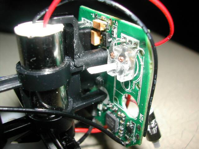

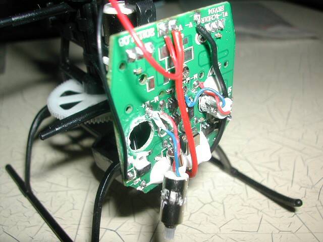

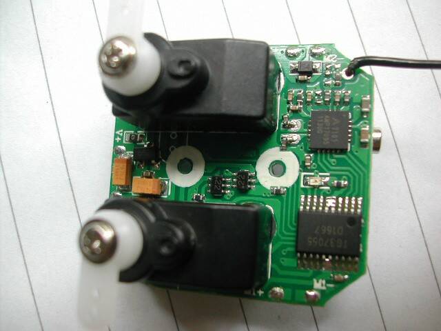

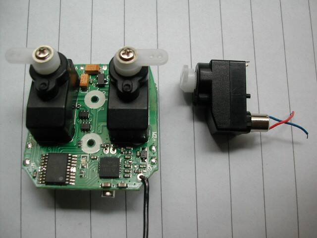

2月份买的911买来时右侧的升降舵机就有点不太好用好,轻推升降摇杆舵臂动作很快而且不能和摇杆同步,特别是在多舵机的中心点附近。开始以为是控的事儿。后来换了个控试了一下问题照旧在坛子里发帖求教过,也没能解决。就这样凑合飞了很长时间。直到后来入了GCP。911就被冷落了。后来GCP 的空心杯挂了,就把911的马达装到了GCP上继续飞。前段时间在网上买了几个比较便宜的8.5MM的马达和911的小舵机决定把它修好。新的舵机换上后问题就解决了,看来是电位器的问题。顺便升级了鱼眼十字盘和碳轴.通电试飞挺稳定的。
拆下来的主板
拆下来的主板
比较一下
比较一下

拆下有问题的舵机
拆下有问题的舵机
把新的焊上去
把新的焊上去

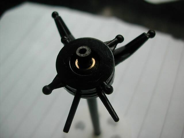

鱼眼十字盘
鱼眼十字盘
