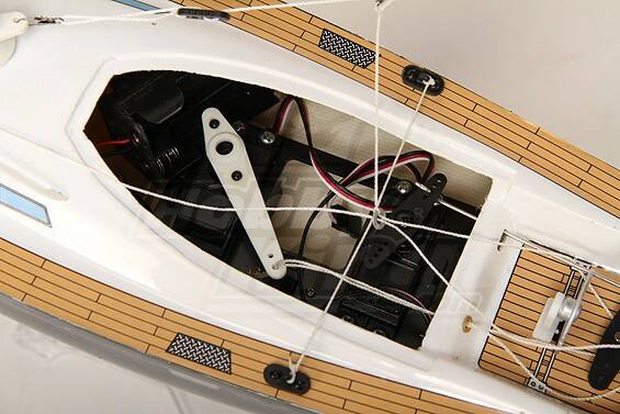

請問有人維多利亞號改用收鎖機的嗎
用擺臂跟用收索機不知道有什麼優缺點?

"收索機" 是指絞盤伺服器嗎?
船艙空間有限,不曉得裝的進去嗎......原廠伺服座要大改才行。
其實原廠的設計就足以應付一般風況的航行,擺臂的行程也足夠。
若要提升性能,最直接的方式是換主副帆 (原廠材質過厚,不利航行)。
也可考慮:
  • 強化拉帆的伺服器擺臂,改金屬或更厚的塑膠。
  • 拉帆伺服器用Futaba S3305等級。
  • 拉帆改成雙臂式,長度至少15cm;伺服器位置改一前一後。不過,拉帆索的調整就不能照說明書,會較麻煩。
提升以上配備以後,也要同時強化甲板與橫桿的扣環等,才能應付強風(3級以內)。

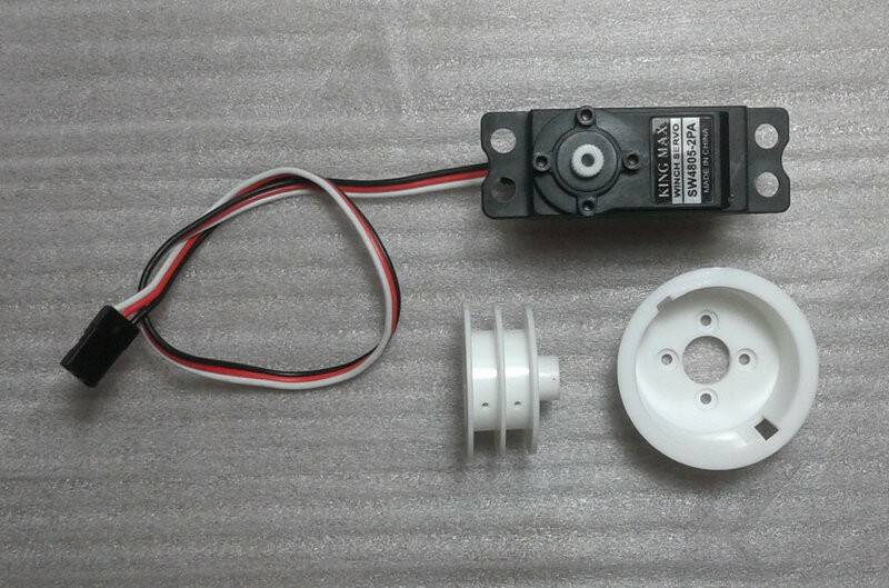

擺臂跟用收索機
擺臂 比較沒力 行程短
收索機   比較力 行程長
剛把  discovery  500 改了收索機  大小剛好  高度也還有空間
帆船 收索機 2.6圈
帆船 收索機 2.6圈
