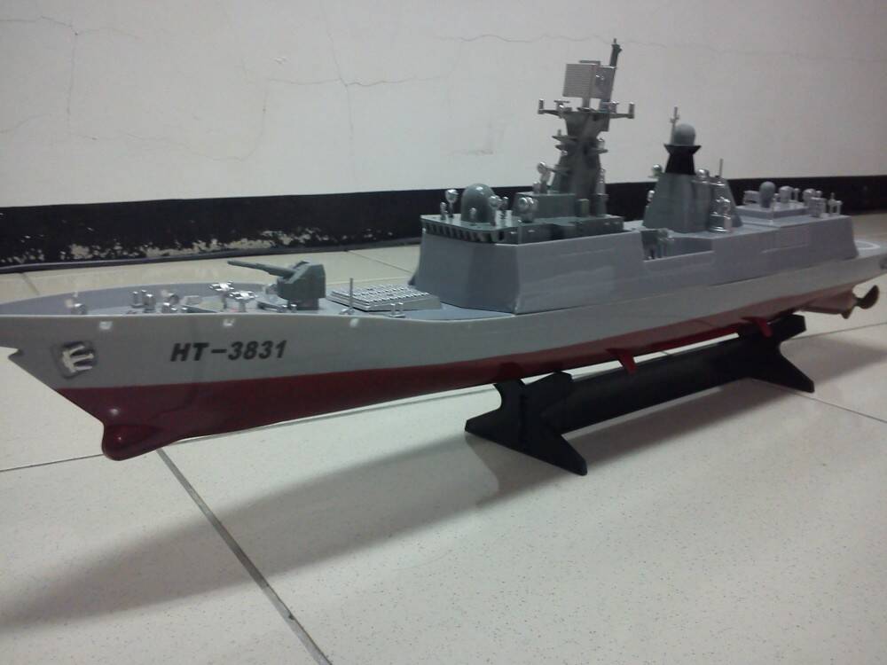

去年買的船,原本就是打算拿來改的,玩了幾次確定性能後,

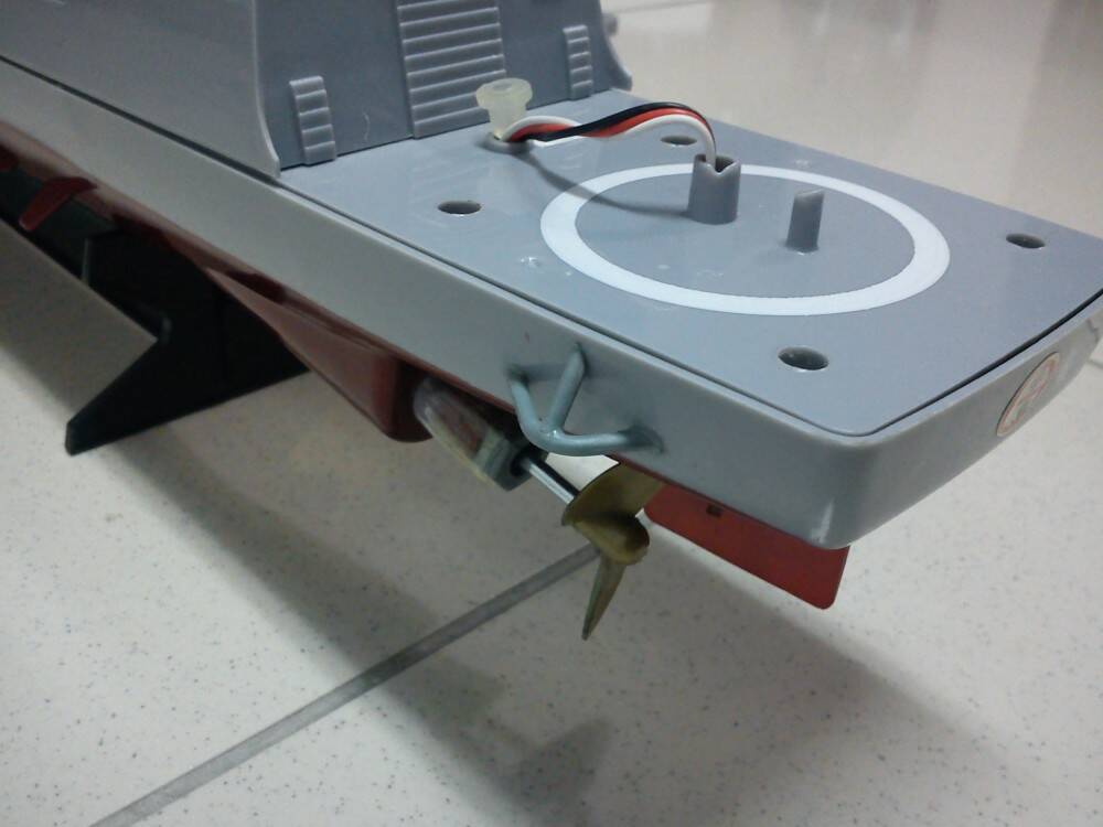

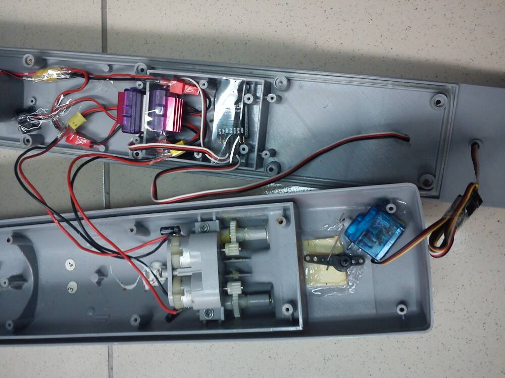

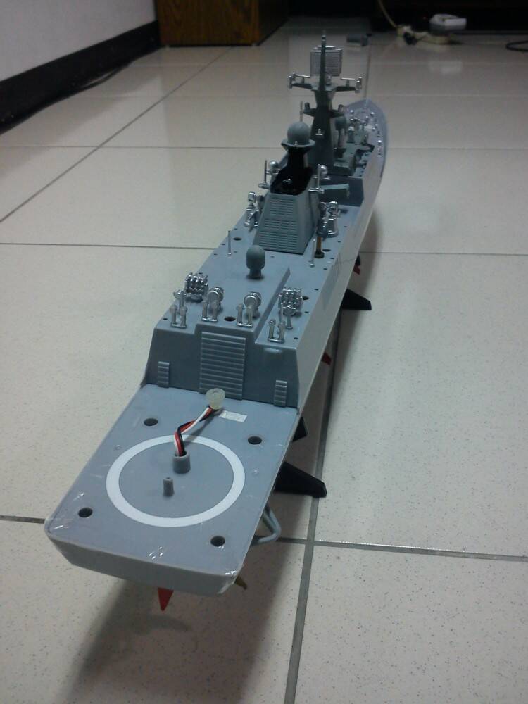

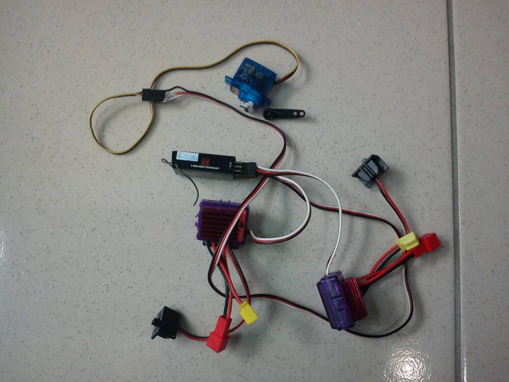

換裝兩個30A車用碳刷電變,一個 3.7g 舵機控制方向舵.
因為不想在防水艙鑽空拉伺服機的線,所以線是從艦尾直升機的孔拉進船艙的,直升機就不要了.

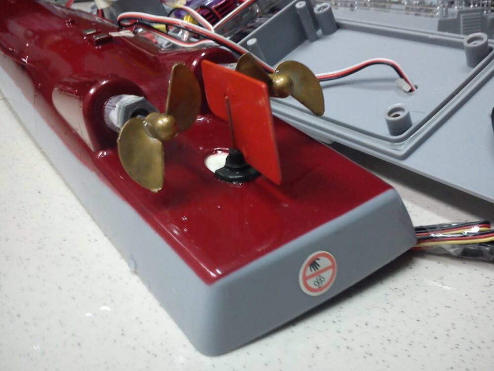

船底原本就有孔可進水,這孔要堵起來.
因螺旋槳過大,還在船尾追加螺旋槳保護裝置
改造前吃水就過深,改造後更重,
所以船底的壓艙鉛條也都不要了.

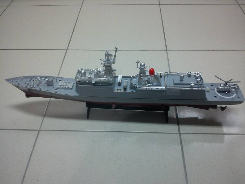

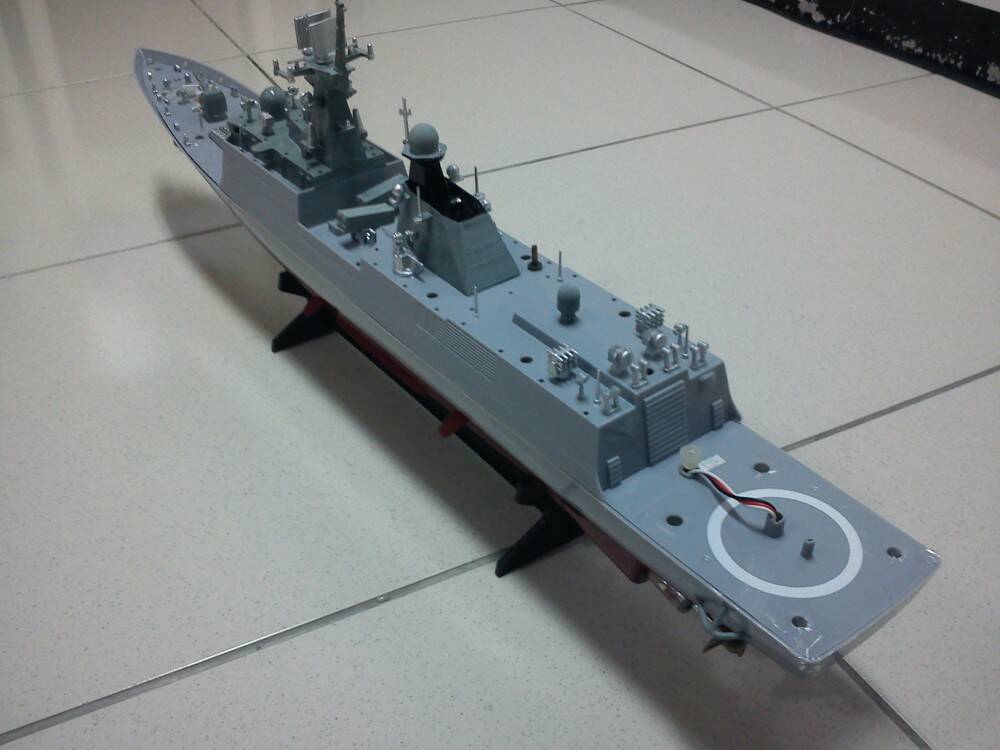

原來的燈與欄杆全拆掉以減重
原來的銀色很難看,我改用田宮水性漆塗裝,所以艦身上半部有色差.

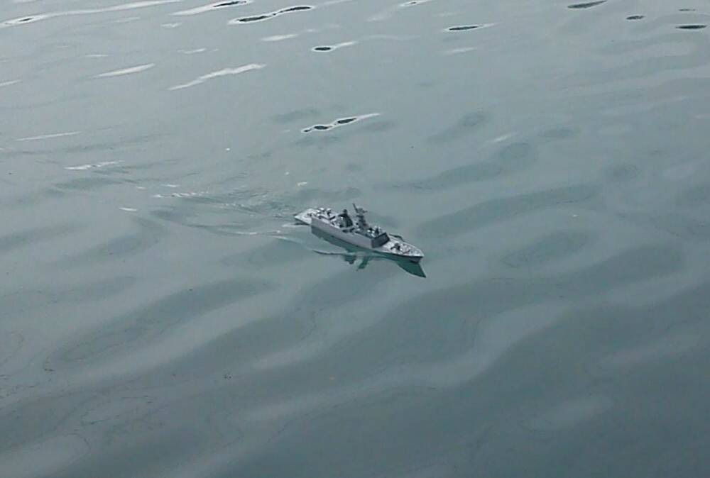

改造完成後試航過一次
理論上應該可以原地打轉,但實務上操作十分困難.
雖然拿掉了壓艙,但是穩定性依然很好,倒是不用太擔心船翻掉的問題.
最有趣的是它的轉向特性,低速時它會像軍艦一樣往外傾,
但高速時卻是像快艇一般往內傾,
所以如果真的快翻的時候,只要往反方向加速它就會自動回正.
估計用原廠的電池,約可續航一個小時上下.
拆船殼時,有點變形,防水性不是很好,所以下水前我都用透明膠帶把可能進水的地方封住.
回家後再拆掉清洗.
就醬,以上
