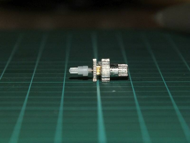

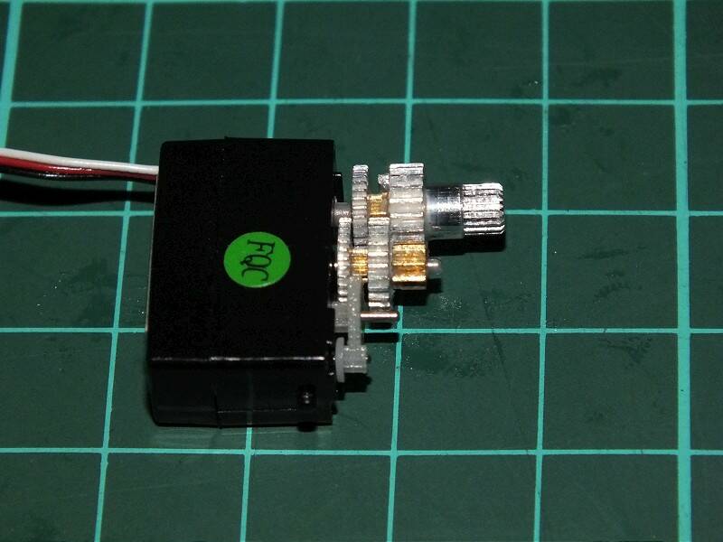

小弟長久以來一直被V120伺服掃齒的問題所苦,以前就發現SSV-9103MG尺寸跟WK-02-1很接近,
因此買了幾顆想試試看能不能改裝,測試後發覺尺寸有點大,固定方式又很不同,因而作罷~
前幾天心血來潮想再試試,拿來拆開一看不得了,光是看的感覺就幾乎一模一樣,瞬間心跳加速,
小弟用顫抖的雙手將它們交叉比對,結果真的是幾乎是完全通用的,高興得差點跳起來了~
從此以後就擺脫伺服掃齒的問題了,廢話不多說,看圖吧~
齒輪組已經上架囉~
h踢踢批://goods點ruten.com.tw/item/show?21211061667834
[ 本帖最後由 kuntan 於 2012年12月16日 06:06 PM 編輯 ]
台灣Scanner RC的SSV-9103MG~
拆開看,只有一顆塑膠齒,出力軸還有軸承呢~
拆開比對一下,有沒有很興奮啊~^^~
拆開比對一下,有沒有很興奮啊~^^~
幾乎一模一樣~只有出力軸心較長~
幾乎一模一樣~只有出力軸心較長~
還有連接VR的部份有一點點不同~
還有連接VR的部份有一點點不同~
將四個金屬齒裝入WK-02-1的樣子
將四個金屬齒裝入WK-02-1的樣子
裝好外殼~
裝好外殼~
換個角度看~
換個角度看~
再換個角度~
再換個角度~
用SSV-9103MG的上蓋也可以裝~不過安裝會有點麻煩~
SSV-9103MG的上蓋稍長,要用的話必須修一下~
好處是出力軸心有軸承支撐,會比較滑順~
好處是出力軸心有軸承支撐,會比較滑順~
出力軸心看起來比較短,其實到屁股的距離沒變~
拉桿會是斜的~(這張拍起來好像斜的很嚴重,其實不會啦~)
如果不希望拉桿是斜的,可以把軸心修短一點點~
連接VR的十字頭要用華牌的,先用1mm鑽頭擴孔~
連接VR的十字頭有一個平面~
連接VR的十字頭有一個平面~
組裝時金屬齒的扇形要對準平面~
組裝時金屬齒的扇形要對準平面~
從上面看~
從上面看~
