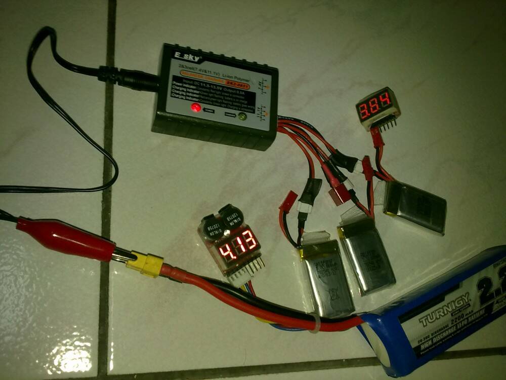

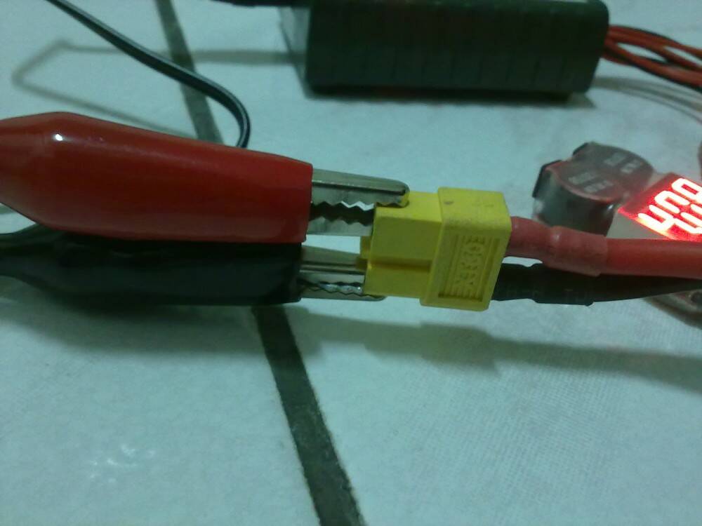

請問各位有自行DIY做的外場充電器的前輩~
11.1V的電池要充3顆3.7V的電池
前陣子有前輩PO文DIY做的外場充電器,小弟看了嚮往不已,無奈自己手殘真的焊工不好,焊壞了幾個電路板,所以想請教這樣不知道可不可以?
之前小弟有玩E-SKY的機子(已經分屍了 ),簡易平衡充電器還留著~
丟了可惜就拿來試試看,請問這樣插正確嗎?煩請有經驗的大大解答,
感恩不盡....
小弟知道這樣很危險,暫時先這樣,改天會另外找方法解決

我也曾這樣用的說, 我之前E-SKY簡易平衡充電器還有3顆,,,不過我把它的外殼拆了..另外在FET上加裝散熱片,與散熱風扇,,建議你乾脆把電夾改成T插,,,阻抗會比較穩定喔!廢物利用省錢的妙招,,,如果還擔心的話用3用電表來量比較準喔!

再加一個 XT60,分兩條電線出來,接鯉魚夾,這樣就好了。
