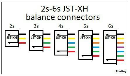

大大最好PO圖上來(電池分壓頭&分壓板怎麼插的),要不然很難猜問題在那!
車用硬殼電池有些分壓頭是自己插金插的,只要注意接出來是JST-XH格式.
如下圖,最上面是負極(黑),再來依序由CELL1~CELLx,而最下面是正極(紅)
如果用萬用錶量,電壓由上往下一直遞增.

謝謝大大詳細解說?我找到問題了,原來是我的分壓線插頭的問題,謝謝大大
