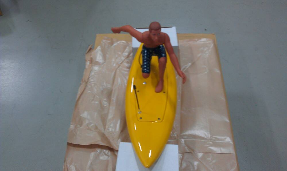

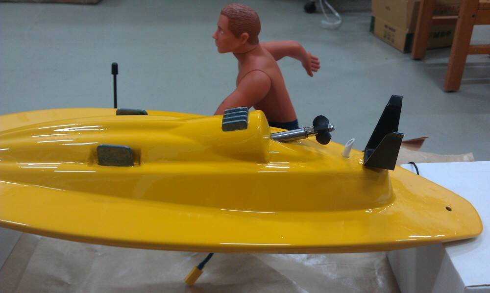

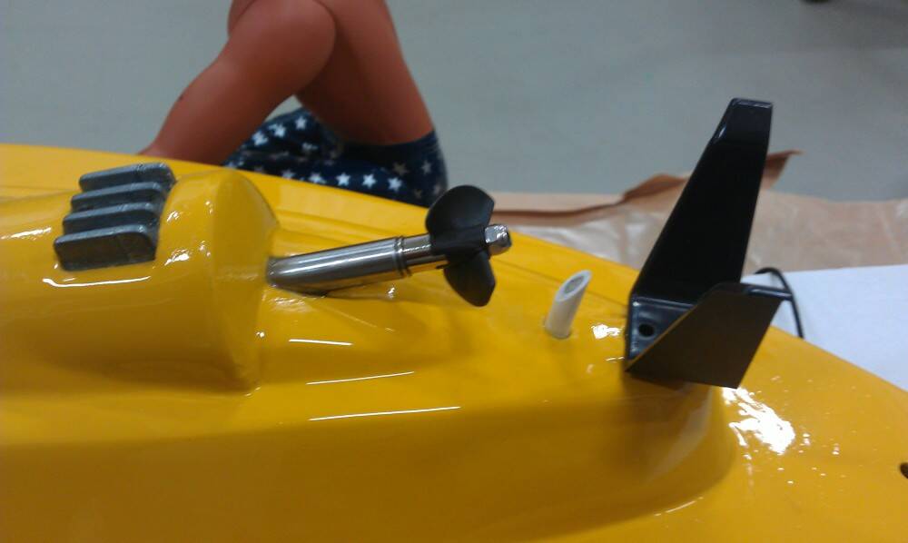

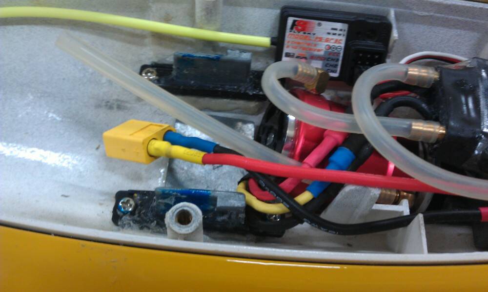

跟船友買空船回來整船研磨補土花了兩三星期請鐵工廠做馬達固定座
再送烤漆廠作汽車級烤漆總算改裝完成美美小黃衝浪王

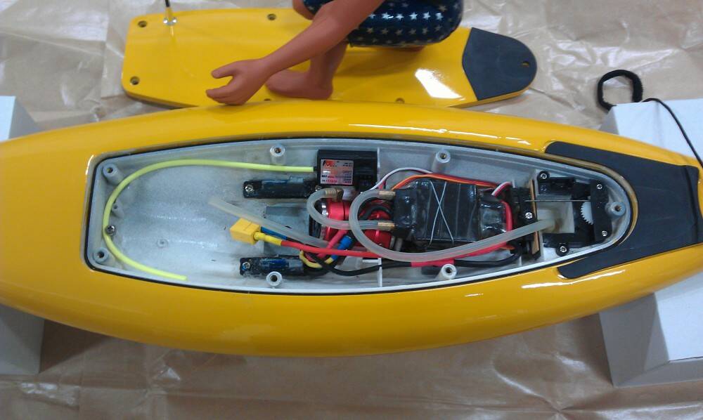

我電裝如下:

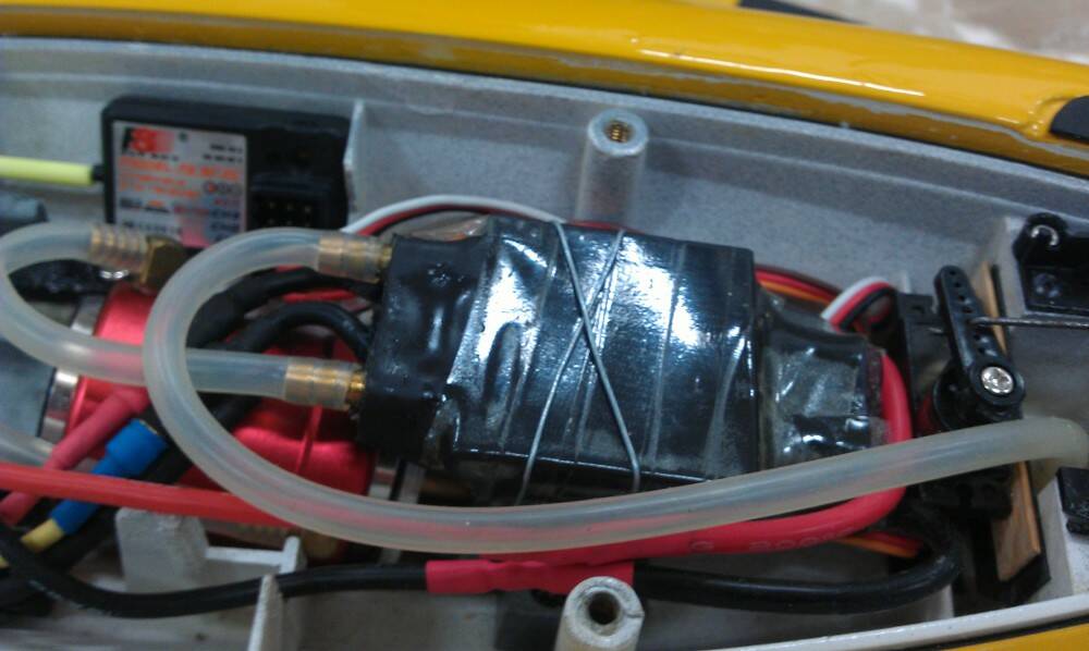

2845內轉無刷馬達 KV3600+獵豹28無刷馬達專用水冷套
船用無刷水冷電變50A
MG90s伺服機
3mm不鏽鋼軸總成
聯軸器銅製3.173mm
塑膠硬質混碳船槳D27 x P1.4 孔徑3mm
[ 本帖最後由 toyotalexus 於 2012年10月25日 11:05 PM 編輯 ]
汽車級烤漆 1
汽車級烤漆 1
汽車級烤漆 2
汽車級烤漆 2
汽車級烤漆 3
汽車級烤漆 3
內部電裝
內部電裝

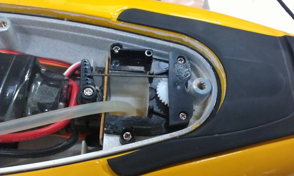

方向舵延用原廠設計加mg90s伺服機
方向舵延用原廠設計加mg90s伺服機
2845內轉無刷馬達+專用水冷套
2845內轉無刷馬達+專用水冷套
船用無刷水冷電變50A
船用無刷水冷電變50A
船底強制進水口+船槳D27 x P1.4 孔徑3mm
船底特寫保留原本配重鐵塊
船底特寫保留原本配重鐵塊

發表於 2012年10月26日 01:14 AM | 顯示全部樓層
回復 1樓 toyotalexus 的帖子
恭禧
我也有二台衝浪王
它和海咪咪的板身形狀看久了 有點像獨木舟
大大依你的配置是不是只能裝二千容量的電池
如果要下海玩沒多久就要注意電量

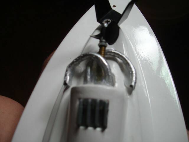

水冷套散熱效果不好 永遠會有熱水再裡面 要用銅製水冷圈最好用 銅會吸熱排熱效果讚

回復 2樓 LKT 的帖子
其實可以用到4000mah的鋰電 只是你們不知道而已
發表於 2012年10月26日 01:29 PM | 顯示全部樓層
原帖由 h0936256897 於 2012年10月26日 11:24 AM 發表
電容量消耗=馬達kv 參考值
是不是馬達大小顆 用大小容量 看個人 配重吃水深
還要改壓水板 也就等於太重了 還是馬達太小顆
個人喜歡速度快追浪的~
目前卡在怎樣擠在空間 蓋子可裝上去~
版主可分享船軸多長嗎?
雙向水冷 以不改原裝及配重為主 鋁管會補滿至船軸 輸出不抖考量 入水馬達螺絲孔 出水蓋上
