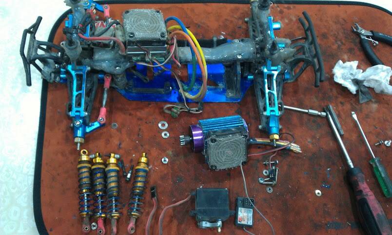

現在先將車拆了
部份的東西要移至tt-10
等貨運將車送到吧:

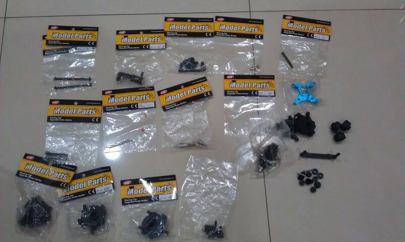

恆龍一大堆全新的零件都沒有用了
這是一小部份,還有其它新的零件放在別的地方沒有拿來拍
光是新的車殼就還有兩個

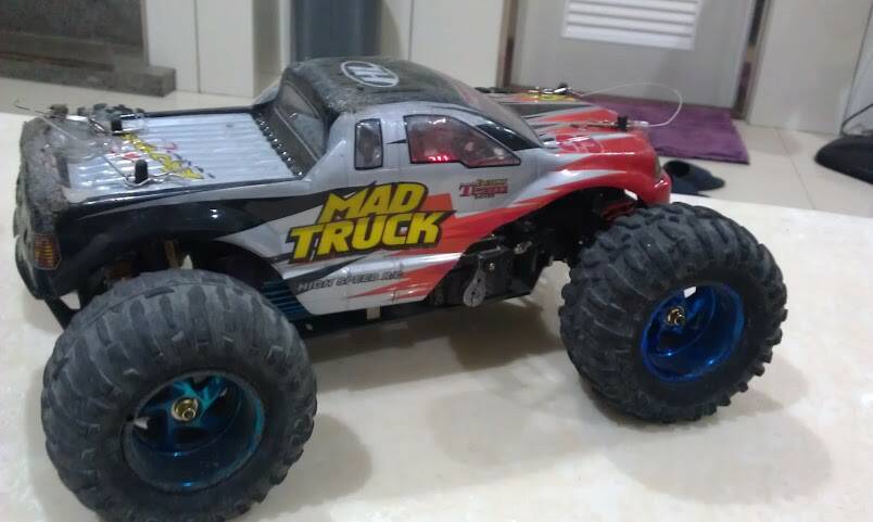

直接裝上恆龍的胎、車殼…外觀不會看出有太大的不同
所以只要車殼不拆,別人還是會以為是恆龍

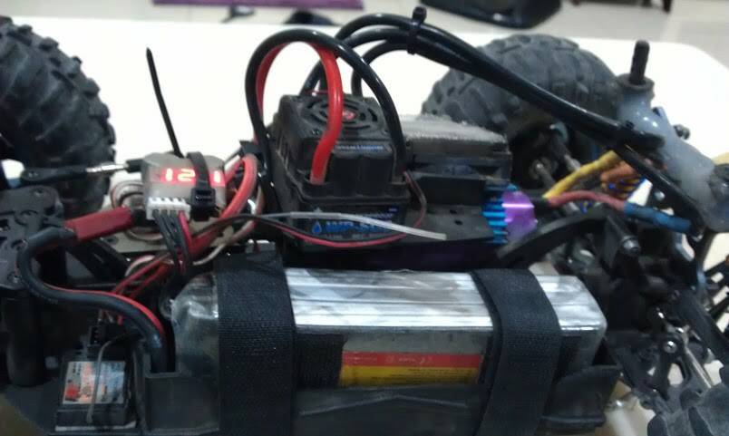

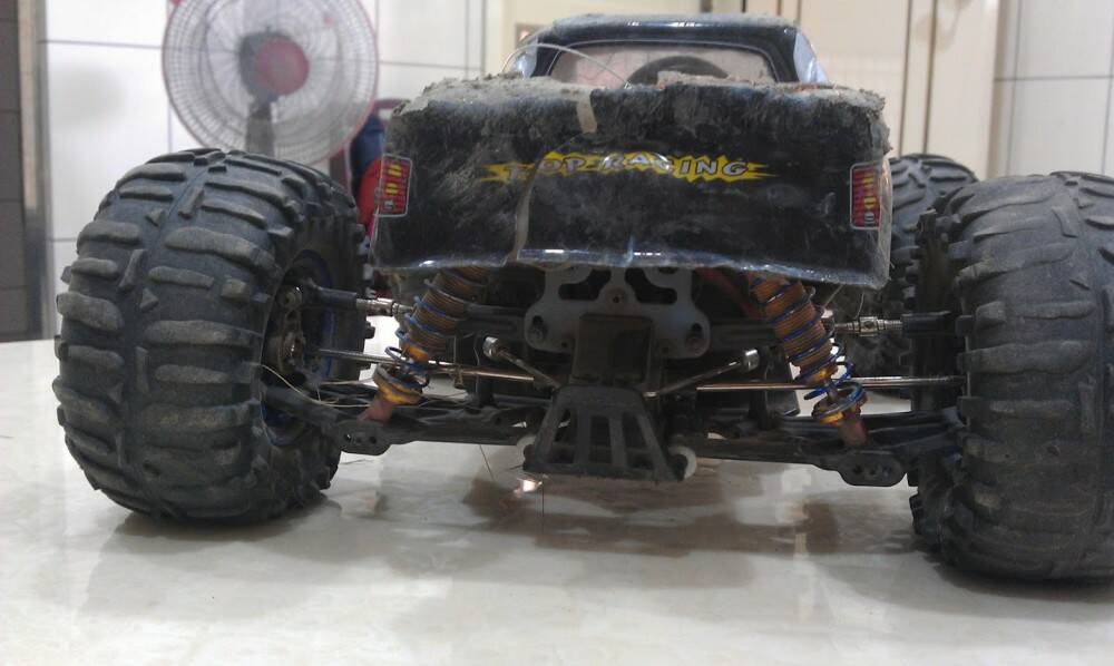

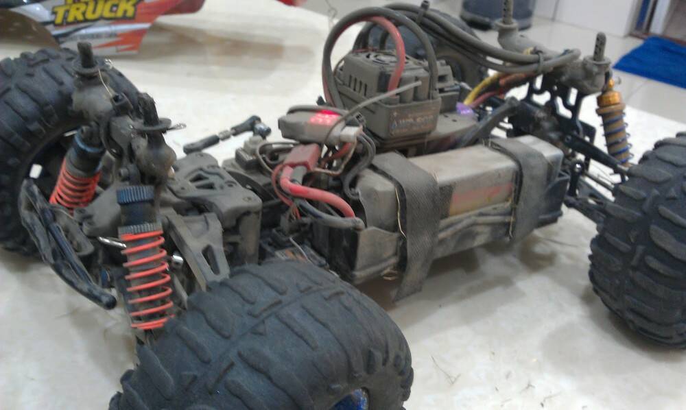

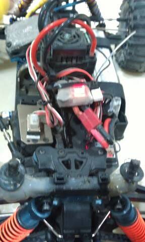

恆龍+tt10的合體
前車殼柱要往前另外再挖兩個孔,後車殼柱可以延用

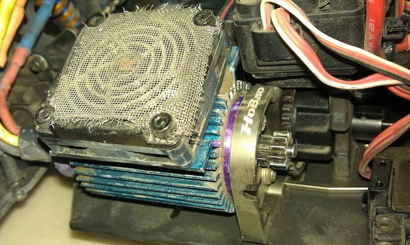

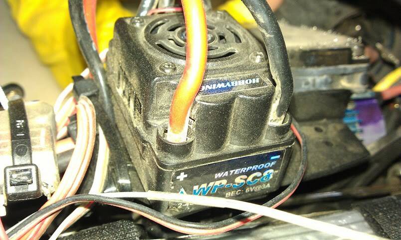

內部電裝除了電變是改用好盈120a防水電變外
其它都延用原本裝在恆龍的
好盈120a防水電變,我顆電變我覺的很好用
防水可以避免不小心因為水滴而燒毀
120a,我裝在mt4 g3也跑的很爆力
馬達為 2370kv
轉向為在台中陳董買的,九百多元,但是我覺的很好用
曾因為用在恆龍轉向因為機構干涉過熱而轉向變慢沒力,
本來以為燒掉了,但是冷了後,又正常了,算是一個很耐用的轉向

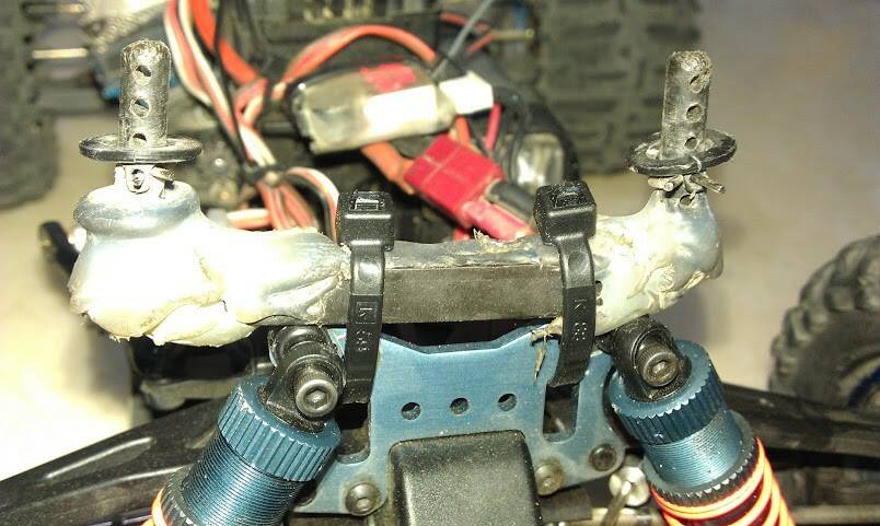

前車殼柱找不到合適的鎖點,直接用束帶固定

不得不誇一下這顆電變,真的好用,防水又防塵…不用怕塵土跑到電路板上…cp值超高的
開關也有防水套套著

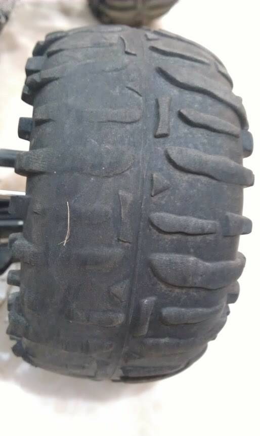

被磨的差不多的右後輪了…
