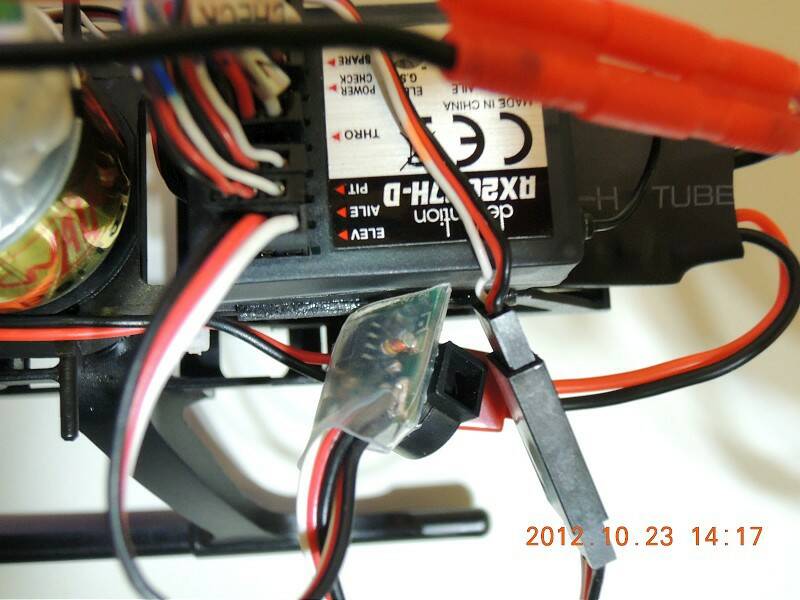

白老鼠三號  無牌尋機器BB Call 裝在 華科爾 MasterCp 上測試 ,
希望不用再為了找迷航小雞 , 找到流汗兼出油
在我的華科爾 MasterCp 上 , 裝一個無牌的尋機器 BB Call ,
順便拍下測試影片 , 測試結果非常滿意 , 大成功 ...
首先將 " 接收器端 " 的 " 升降舵伺服機 " 插頭 拔下 ,
接上" 尋機器 " 的一端插頭 ,
再將 " 尋機器 " 的另一端插頭 , 插入取代原來 " 升降舵伺服機 "  的插座 ...
整個接線就算完成 ..
測試樣本
Devo 10 遙控器 , MasterCp 接收器 RX2637H-D  ,
CCPM 升降舵伺服機 , 無牌公母雙插頭型 BB Call 一個 , 3S 電池一個 ....
註. 超級感謝 T 大的提供資訊 , 才有白老鼠三號的存在 ...
補上 整體接線近照
