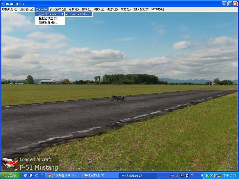

發表於 2012年10月22日 11:58 AM | 顯示全部樓層
不知道 你的是用 什麼方式 開起G5的 ?
在上面菜單 Controller>第1項 是選擇搖控器 先選好 再到第3項 通道及伺服機 正逆轉設置 設好再到第2項 校正搖桿及控制的開關 ~
第2項 如沒反應  模擬線接觸不良  PCM搖空器沒設置為PPM模式   2.4g的搖空器 模擬線 就直接插入  USB電腦沒抓到 你是那一個呢?

 樓主| 發表於 2012年10月22日 12:30 PM | 顯示全部樓層
回復 5樓 技嘉 的帖子
請教大大是這樣設定嗎??模擬器這樣設定對嗎?
