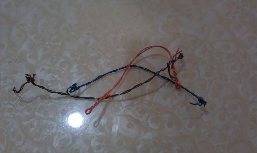

所以後來自己用了網路線做R插索,
但是網路線還是有用力拔就斷的問題

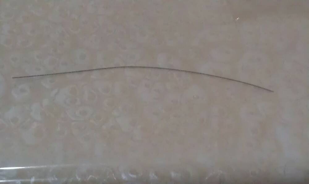

今天於是到了釣具行買這金屬索(老闆說是在挷釣鉤用的)與鋁固定圈(正確的名詞忘了)
開始動手做了…
先將要的長度剪下

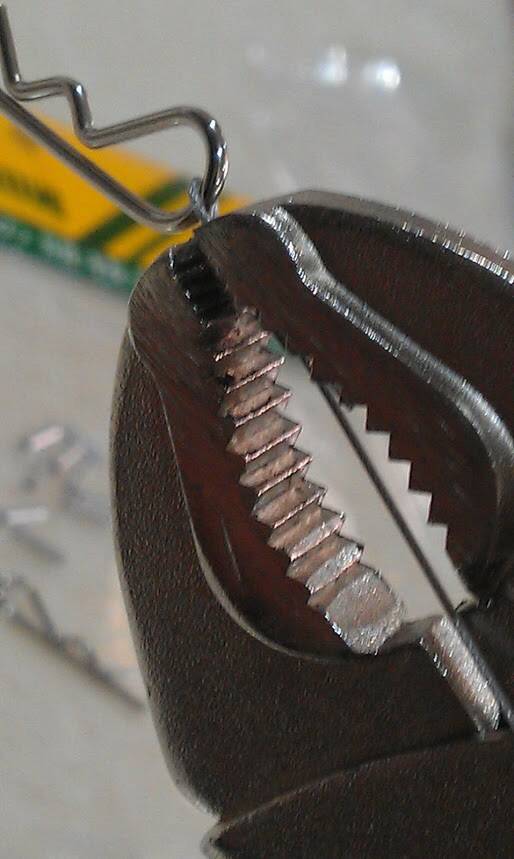

兩端裝入R插與金屬固定片
用萬能鉗將金屬固定片壓下固定
分三次與不同的角度將其壓滿

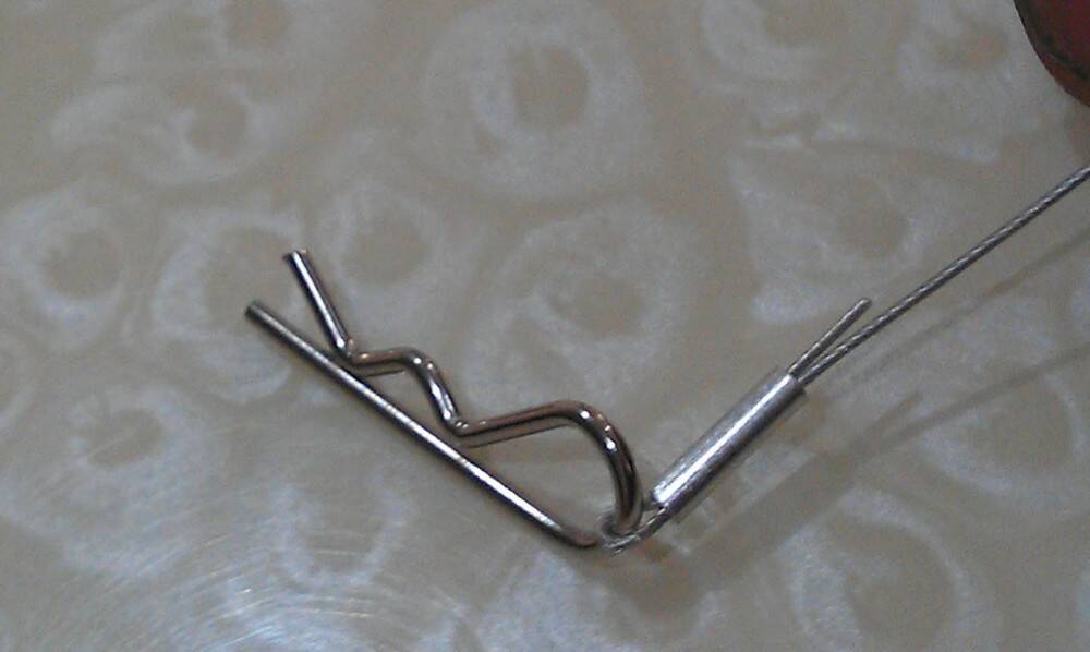

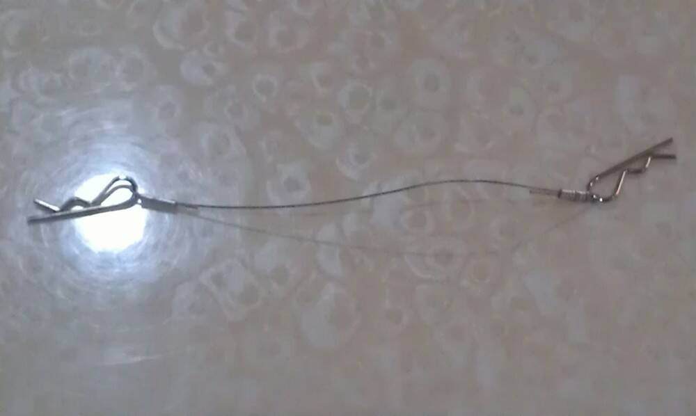

完成品
裝上車後,以後要拆就如這樣就可以拆下了
或是當一邊的R插掉了,也不會找不到,因為另一邊固定R插固定住
簡單的幾個小動作,省下不時在找 R插的固惱
材料成本,換算後一條不用十元台幣…
