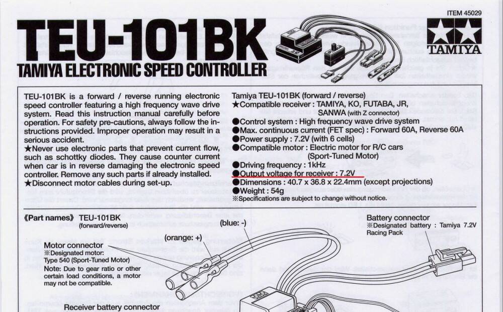

我剛剛測量了我的接收器CH1的電壓,果然跟電池一樣(7.5v),這樣正常嗎?
還是電變故障了,輸出太高的電壓給接收器?
發表於 2012年10月15日 07:21 PM | 顯示全部樓層
有些電變沒有內建 bec,如果有內建的輸出 7.5V 不正常。
所以先去查一下你電變的型號跟規格吧!
 樓主| 發表於 2012年10月15日 09:19 PM | 顯示全部樓層
原帖由 loren 於 2012年10月15日 07:21 PM 發表
所以先去查一下你電變的型號跟規格吧!
TAMIYA TEU-101BK
請問CH1輸出7.5v正常嗎?
發表於 2012年10月16日 08:55 AM | 顯示全部樓層
照說明書來看好像沒有降壓
