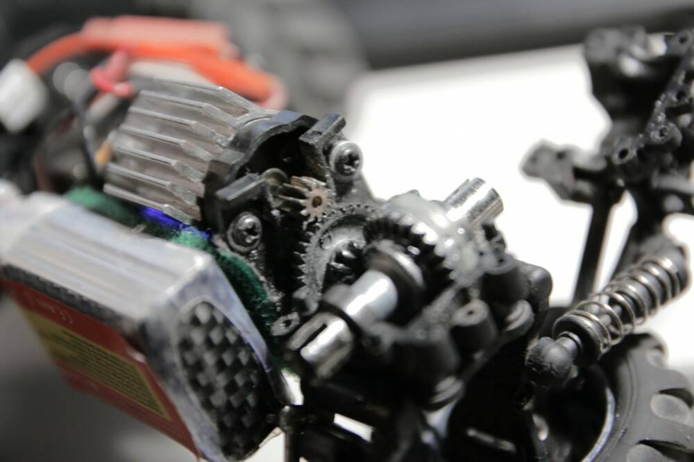

最近終於把馬達改180齒輪也改金屬!!去外面跑的都嚇嚇叫!!但今天拆開來清理讓我無言了..............

你的中傳齒是金屬的嗎?

 樓主| 發表於 2012年10月18日 01:28 PM | 顯示全部樓層
回復 2樓 aaron680916 的帖子
對阿!!全車都有改!!結果後差速器、主齒、馬達齒全部都歪了!!
可能之前裝的時候沒有調整好間隙!
今天剛拿到零件要全部給他換過!!重新調整
發表於 2012年10月26日 01:23 AM | 顯示全部樓層
我的馬達齒是用尼龍齒(金屬套件送的),玩沒幾顆鋰電就掃掉2顆了
本來要裝銅齒,可是看到這樣的情形…
還是讓尼龍齒掃吧…銅齒不敢裝上去!!!
 樓主| 發表於 2012年10月26日 01:17 PM | 顯示全部樓層
回復 4樓 aaron680916 的帖子
我後來整個齒輪都換掉!!現在重新調整!跑了很多趟都沒問題!!
我覺得可能是我齒輪條太緊!!才會這樣!
發表於 2012年10月29日 05:24 AM | 顯示全部樓層
回復 5樓 kevin461200 的帖子
那不就又要開一組金屬差速
請教你一下…馬達銅齒是先用2MM鑽過再用厭氧膠上嗎?
還是有更好的方法?
你的硬殻鋰電容量是多大的呀 ?魔鬼氈會容易掉嗎?這樣不用拆裝電池蓋好方便耶
