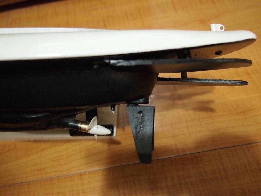

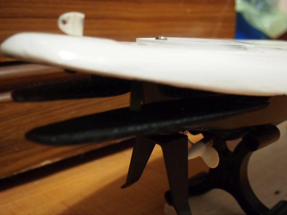

 樓主| 發表於 2012年10月13日 12:06 PM | 顯示全部樓層
回復 4樓 sharpwest 的帖子
照片上傳.先看圖說故事
壓水板改裝
壓水板改裝
2片壓水板
壓水板改裝
壓水板改裝
飛機專用活頁固定2片壓水板
壓水板改裝
壓水板改裝
壓水板改裝
壓水板改裝
有高低差喔
壓水板改裝
壓水板改裝
先用軟管固定試跑.再進行修剪
壓水板改裝
壓水板改裝
抗翹頭+反扭的高低差壓水板
壓水板改裝
壓水板改裝
醜醜的改裝

發表於 2012年10月13日 05:31 PM | 顯示全部樓層
回復 5樓 he00348898 的帖子
nice!!謝大大賜教,下次依樣畫葫蘆試試看.
