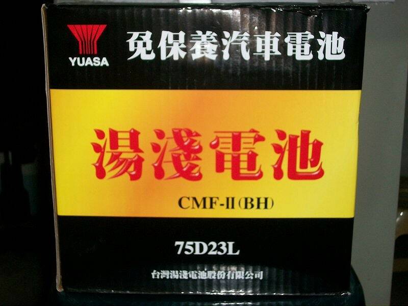

請問各位前輩~小弟我的汽車本身有吃電店的問題(查不出是哪漏電),所以電瓶一個禮拜電就會被吃光光電瓶換新的也一樣,我想說我有一台 Prolux PRO-LB6 交直流兩用多功能充放電器 想說拔下來充電
我的電頻是
Prolux PRO-LB6 我把它選在 Pb 但有3個選項 2V, 6V, 12V  請我我要選哪一個來充電頻呢??有請大家幫小弟解惑一下~~謝謝
