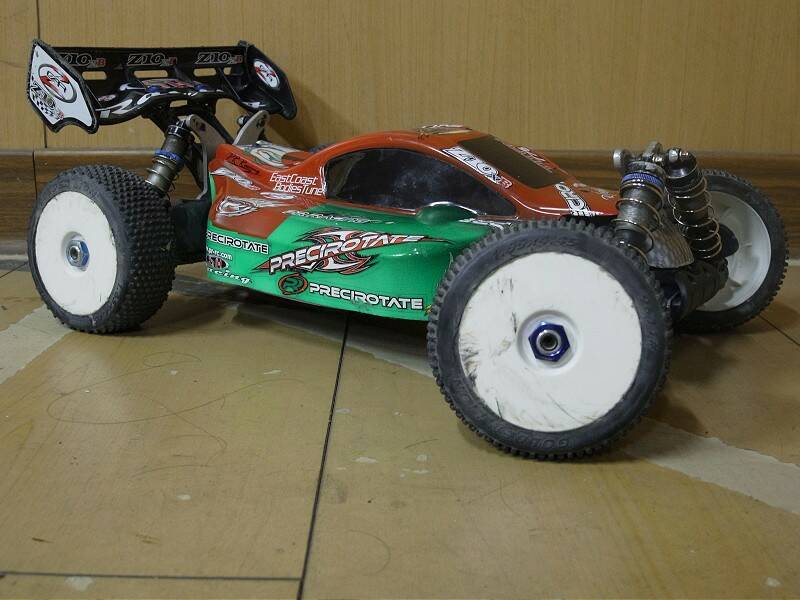

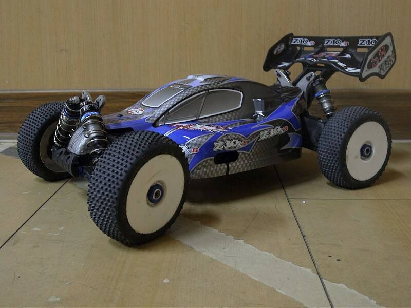

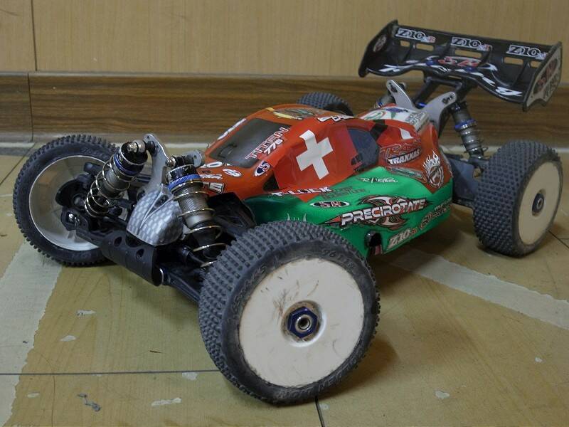

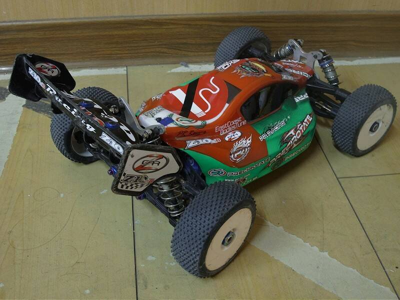

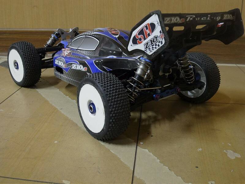

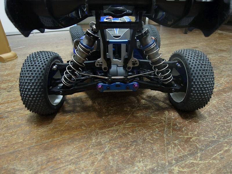

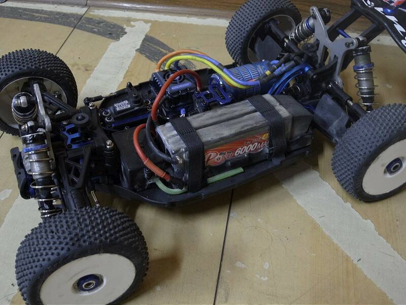

簽了一台電的 電的沒有PRO板 所以一開始電裝上一下就衝了 結果很快就下課 中傳歪掉 後下襬臂固定座斷掉 o my god  是我手太殘嗎? 這裡戰馬少說10多台 說實在還沒看過有人因為車體故障下課  比較一下 原來電車有些地方要強化 剛好接手一位車友的PRO版油車 想說就給他裝一裝就好了 唉 原來不是我想像那樣  因為引擎跟馬達位置不一樣 所以前後斜支撐 中傳 都不合 所以只好重新鑽孔 但除了這幾樣 其他東西都是通用 引擎pro板底盤比較棒 但是要改電要鑽更多地方而且馬達為至個人不太喜歡所以作罷 剛弄好還沒試跑 換了蠻多東西 前後斜支撐 前後擺臂固定座 避震器 金屬輕量化差速 前後蝴蝶板 等等.......沒改是覺得超控性不錯 改好不知道會如何?? 有兩位車友玩這台也是電的 跑得很快
很強 大概也改了避震 擺臂固定座 支撐...

 樓主| 發表於 2012年10月6日 08:46 PM | 顯示全部樓層
這殼是PRO油車的 覺得車友把殼弄得很好看 但是有兩個洞 引擎那邊弄個禁菸的貼紙 還真是合啊   慶祝戒菸3周年 YA YA
阿翔 我這哪叫兇 車場一堆怪物級的車友  怪物級的配備 怪物級的玩法以前在木馬公園 都沒有那種 哇靠怎麼都追不到的感覺(哈哈 很屁吧) 在這裡隨時都嘗的到 真的   每天都會想著怎麼進攻 每一個跳台跟灣道  真的不像玩甩尾那麼輕鬆愜意  有時一個失誤  不是撿車 就是下課  所以會很聚焦在車上  其實你的手感不賴 真的可以來這跑    1/8 國產越野C/P質真的很高  有機會來玩玩吧...

大大你好 電戰馬好像沒有出pro板 就只有rtr板的空車可買  看大大是跑哪 如果是休閒跑 公園或馬路 應該是撮撮有餘 但如果是跑場 如果大大夠厲害 不會有失誤  應該調整一下就夠 但像我 撐不過一顆電池 這裡的車友建議 要改的地方 就避震器 +前支撐+ 前後下投影版+ 阿我是用z10 pro的東西移植 但是前後支撐要重新開孔....
電裝就要因人 因場地而異了 ....
