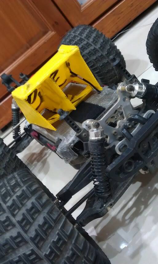

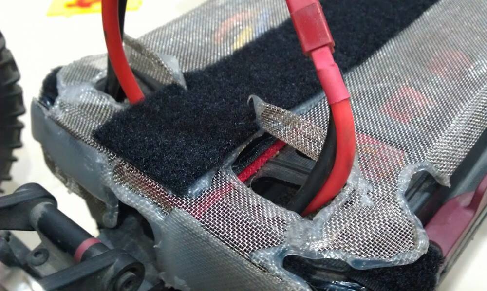

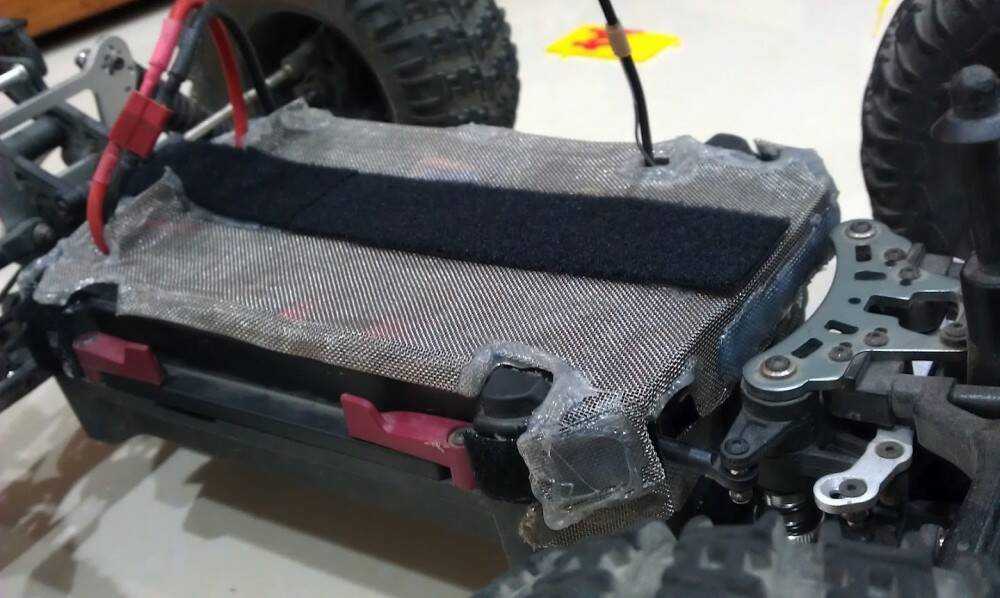

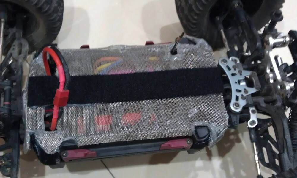

G3是台好車,就是散熱與防塵太差
所以DIY了電池盒上的防塵,
而這個設計是第二代的(第一代的設計是左右各一片可拆的,這樣中間才能再固定一顆電池,但是因為裝兩顆電池真的太麻煩了,充電也充太久了,所以直接就改買14.8的電池來用,所以就可以改為第二代全罩式的)
廢話不多說直接看圖
原則上這個防塵罩是可以將小石、異物進到馬達齒的機率降到最低

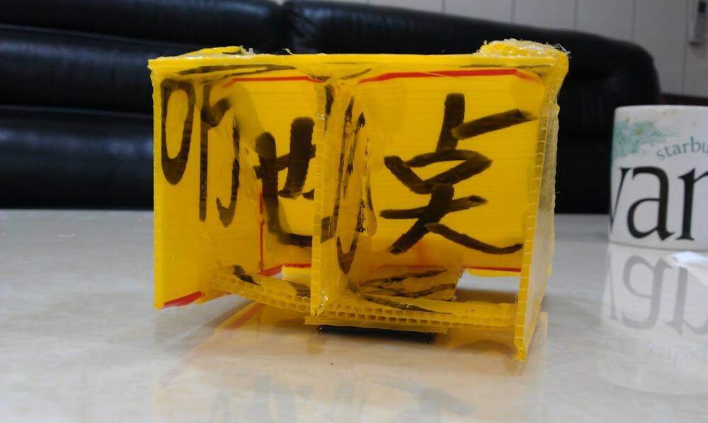

而再來就是散熱的問題
G3的計設上有個很大的錯誤,
馬達不應放在那個位置,應如大E直接在中間上方,就可以自已撞風來散熱
先天不良,那只好後來來改良
它不撞風,那就做個導風罩讓風來撞馬達
這個導風罩直接裝在濾網上後,車在跑的時候,由頭頭開孔所導入的空氣就會被引導到馬達與電變的位置了,
材料很簡單,就是路間 XX房屋 的廣告看板
這是今天初做的,時間上的關係只是先打個初稿隨便摺一下
至於實際的效果如何,也是要實車跑過才知
給有興趣的大大參考
