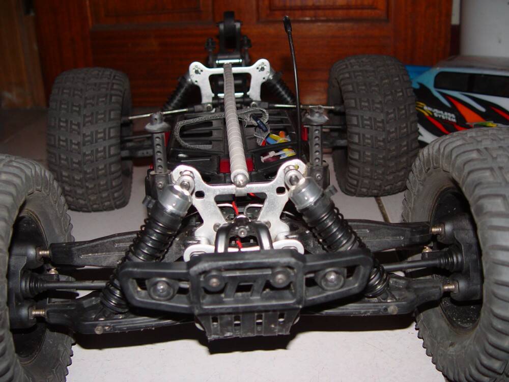

雷虎MT4-G3大腳~~底盤強化
發表於 2012年10月4日 10:13 AM | 顯示全部樓層 |閱讀模式
雷虎MT4-G3大腳~~底盤強化
這樣對底盤強化效果大不大?
不過比沒裝好太多了
沒裝折底盤就軟軟的,現在是硬的~~
也加裝全車萬向軸防塵套~~

發表於 2012年10月4日 11:01 AM | 顯示全部樓層
請問這樣換電池不會不方便嗎?
拆電池上蓋可能會卡卡的吧?
不過你這種強化固定的方式
正好解決了我恆龍差速器固定蝴蝶架容易斷的問題
因為恆龍是差速器鎖四支螺絲固定蝴蝶架的
而其差速器的強度不足如跳太高容易直接讓差速器斷掉
如這樣的固定,就可以將受到衝擊時『前』或是『後』差速器的受力『同時間分散』成兩個差速器了。
我應試著改看看
至於你的G3,我覺的其實直接以其強化金屬固定在電池盒上方就應有不錯的效果
因為我觀察過,G3的電池盒上蓋其實就是一般車子的『二樓板』強化底盤用的。

 樓主| 發表於 2012年10月4日 11:31 AM | 顯示全部樓層
換電池時是不好拿!但還OK!
我想在弄高點,但不知如何用!
與車殼距離還有很大空間!
發表於 2012年10月4日 02:23 PM | 顯示全部樓層
回復 2樓 artlesstw 的帖子
大大,跟您報告一下,樓主的做法才是比較ok的,也是目前比較常用的方式,國外甚至出一套前後蝴蝶板加鐵條的套件(因原廠蝴蝶板實在很軟撞一下就彎了),不僅美觀也容易拆裝。
至於G3的上蓋小弟覺得和「二樓板」是完全不同的,因為二樓板的固定處必需是剛性才有效果,而G3的上蓋是鎖在下座上,下座用螺絲固定在底盤上,但重點下座是塑膠的,所以就算上蓋剛性很強,遇到撞擊時和下座的4個固定點全是塑膠根本沒辦法撐住,對底盤強化是沒有幫助的,以上小弟淺見啦!

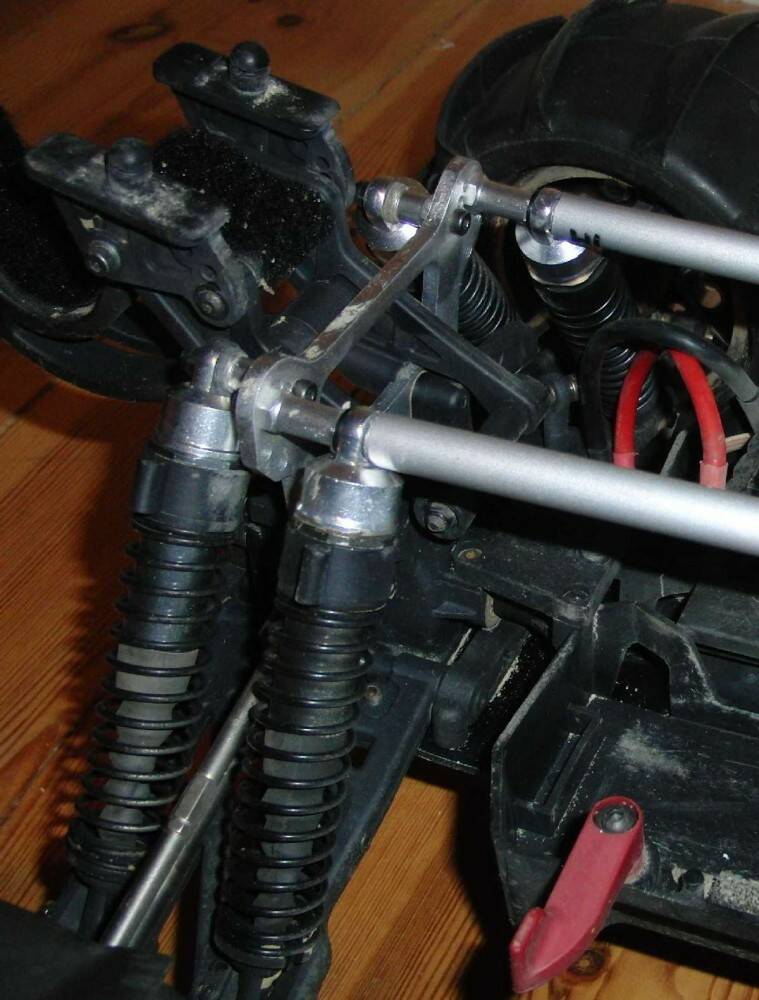

發表於 2012年10月4日 05:55 PM | 顯示全部樓層
板大,您的DIY很讚喔!
您用的是PE條不是鋼條嗎?
另目前小弟看過的改裝例都是儘量將鋼條直接固定在蝴蝶板上,像您的改法受力最大的會是連接前蝴蝶板和補強柱的那個扣環,摔用力一點那顆螺絲可能會先跳掉或是扣環強度不足會先斷裂。
關於國外開發的套件,狂操之下證明強度不錯。
https://www.youtube.com/watch?v=gpP0N67BPAs&feature=related
