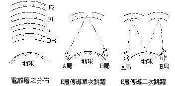

異常傳播之E層傳導 (Sporadic E)
電離層之分佈如下圖 ,此種傳導在五、六、七、月最常見,而在十二月末、元月初,程度稍減,不過它卻是任何時段都可能出現的。此很明顯地,並不受太陽週期影響,它與天氣的關聯性也很確定,其可能出現的時間從當地時間早上9至12點及傍晚的17至20點之間,而有單次跳躍和多次跳躍之分.

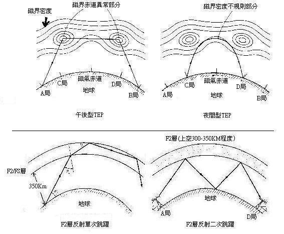

橫越赤道傳導(Trans Equatorial Propagation,TEP)
在太陽黑子尖峰期間,接近赤道的F2子層會略微鼓起,且密度略為增加。地球磁場赤道的兩側各15度內,大白天時,其MUF可能上升到正常數值的1.5倍。如: 日本---澳洲,美國---南美,歐洲---南非,即是代表的傳播路徑;
細分為午後型T.E.P.及夜間型T.E.P. :
1.午後型T.E.P.:常發生於中午12點至18點,信號安定,傳播距離較長。
2.夜間型T.E.P.:多發生於晚上8點至10點,信號多QSB,傳播距離較短,如 JA(日)---- VK(新)、VK9、P29、V63為傳播代表。
F2 層反射
在太陽黑子週期尖峰期間,F2子層的反射,能讓MUF到達70Mhz左右,跳躍距離通常介於2900公里至4000公里之間,其多次來回所建立的路徑,能通達全世界。區分有單次跳躍,與多次跳躍.

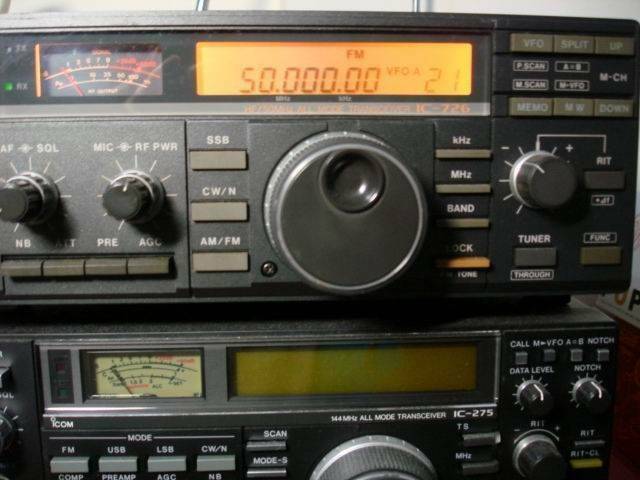

如果您還認為50Mhz是稀有頻率,maku手頭上的無線電圖片秀給各位看看,八木天線2W可以發射到南非.
以上內容不是恐嚇大家,而是提醒大家不要聽信有啥是稀有頻道.
遵守頻率管制,飛行前一定詢問全員頻率,飛行前開無線電接收機監聽自我頻率以求自保才是上上之策.

HF確實是利用電離層反射達到DX,但是多是AM+SSB(LSB或USB),SSB叫做旁波帶,分為下旁波跟上旁波,那個USB不是PC用的USB啦!
可以看見樓上那張照片,顯示50頻帶的那台IC-726,大旋鈕左上有個SSB按鍵,往下一個 ...
祇是.........還沒聽說RC用的頻段有跟業餘無線電相重疊的,可能很接近啦!
會重疊的多是其他專業用頻段,差別是他們的載波方式多千奇百怪!
RC與HAM頻率重疊,,才特別擬稿提醒使用者,例如:27Mhz(CB市民波段),29Mhz(FM短波信標;話務), 50Mhz(FM信標;話務,USB話務,CW電報)其他專業頻率造成RC No控也不容忽視
