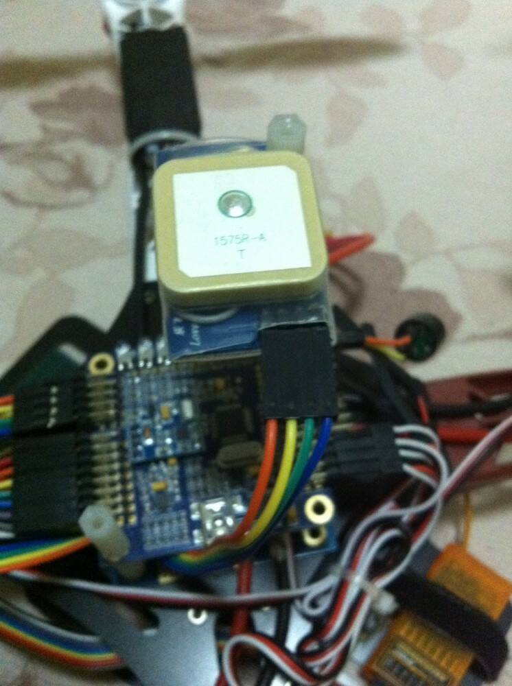

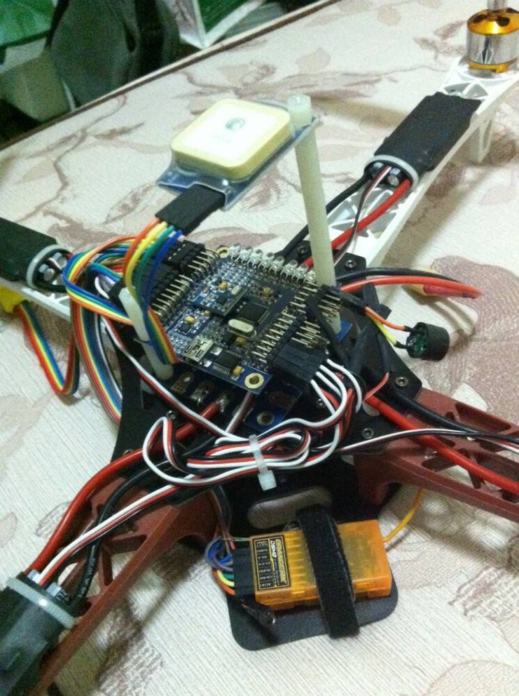

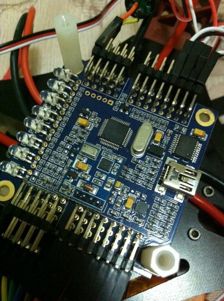

從圖片看起來很明顯你的電變都接錯  飛的起來才奇怪.....
請看一下說明書再接電變..........就算 NAZA 這種接法也是飛不起來...........Orz

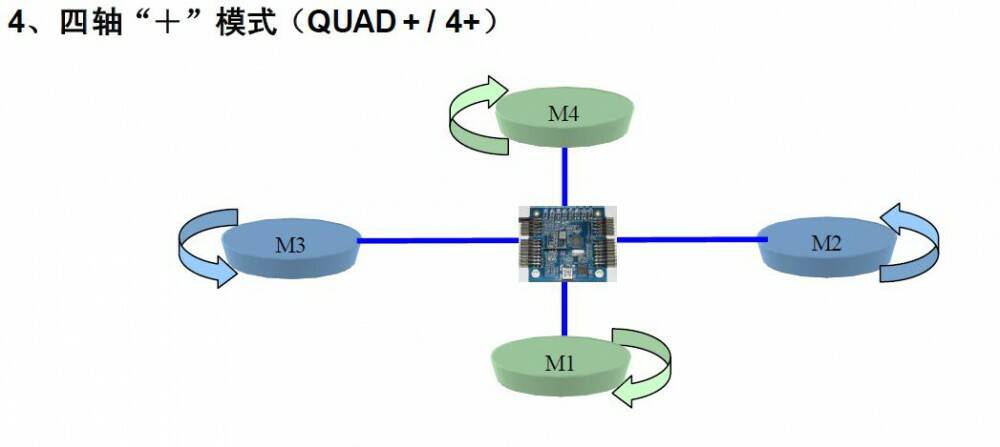

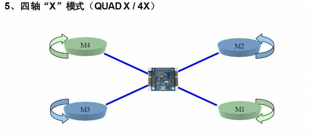

因為你又是用 十 模式  所以記得要調到 QUAD +    正常內建模式是 QUAD X

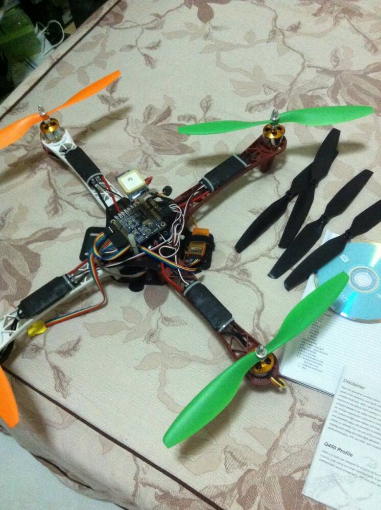

沒錯,你要先確認你到底要用甚麼模式,因為你飛控是+模式,但是看你槳的顏色又是X模式,這個一定要先確認好才能做其他的設定。
