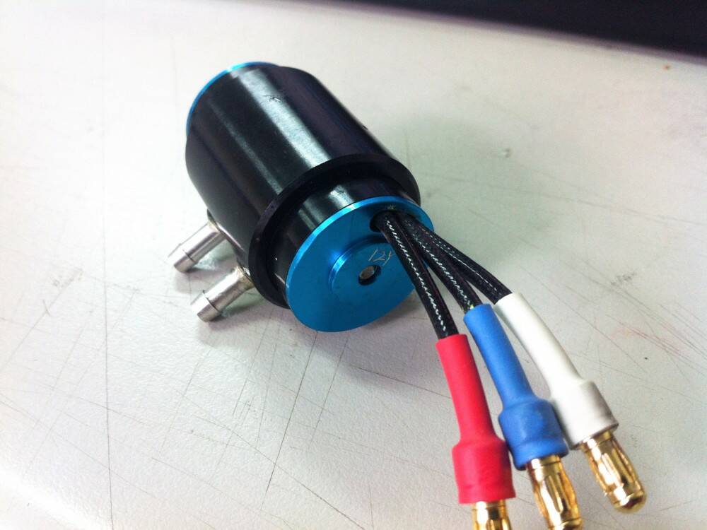

這顆馬達.有異音.想要拆開來維修.請問有經驗的大大們..這馬達要怎麼拆??

以前我有一顆亞拓的內轉子無刷 外部都沒有螺絲或卡榫 也不知道怎麼拆 最後這顆馬達因為墜機才發現 它前後蓋是用"膠"沾粘固定住 我不知道您這顆是否有無相同 你可以試試用火烤一下後蓋 然後再用膠質榔頭敲軸心 看看能否卸下
發表於 2012年9月28日 02:50 PM | 顯示全部樓層
原帖由 z181818z 於 2012年9月28日 12:01 PM 發表
水冷套當然是要先拿下來
無膠的,用馬達座那塊金屬板鎖馬達螺絲,因該可以直接轉開(若無要自己製作)
有膠的,固定在虎鉗+V型枕,自製一條長型金屬板(一樣以馬達座模式製作 3洞),但要長
利用長力臂,才有辦法轉開,螺絲長度要注意(用原本鎖馬達的那兩顆螺絲最佳)

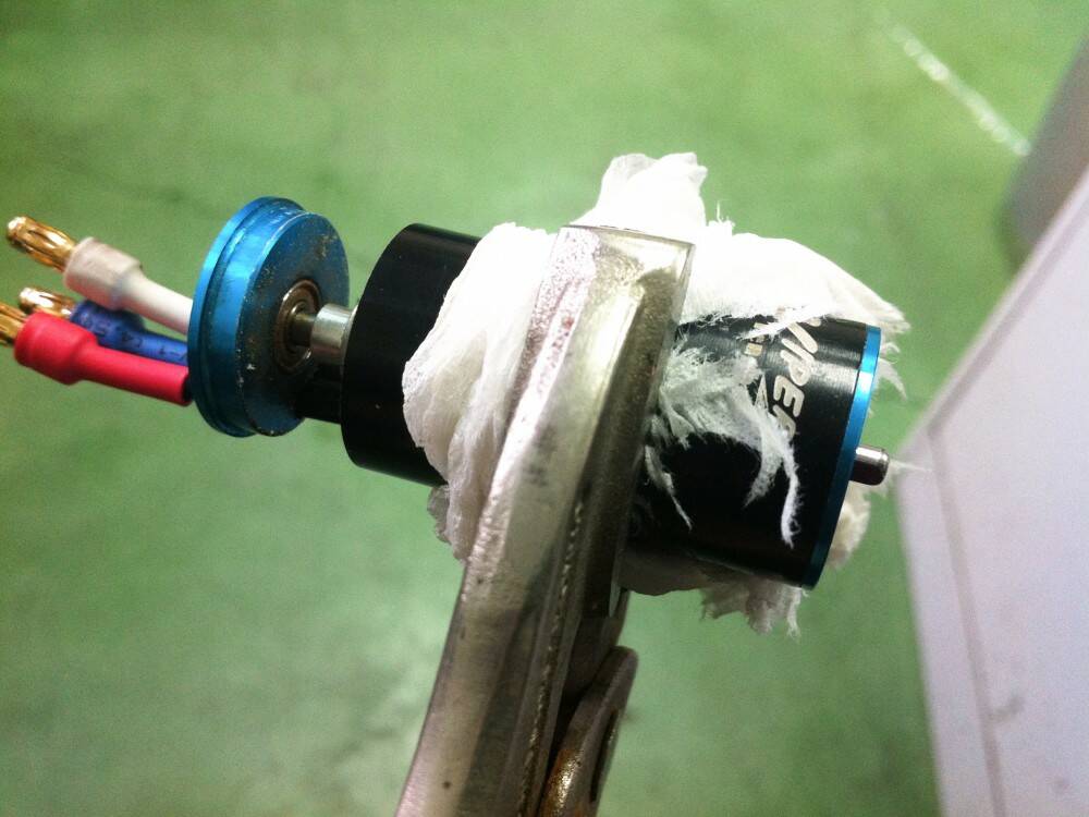

感謝各位提供方法...我用熱風槍.烤屁股.軸心輕輕敲敲.就打開了
發現裡面嚴重生鏽.難怪會有異音..WD-40 噴一噴看看會不會改善

WD40沒用的 最好是將軸承換掉
如果你不想將軸承換掉 你注意看軸承 大部份這種小軸承兩邊各有一個防塵蓋
你用一個尖尖的針將防塵蓋外圍的一個小小薄薄的C字環弄開 就可以把外蓋拿起來 拿起來後塞進牛油再裝回外蓋
這樣子比較有用
