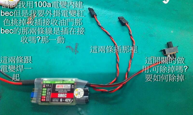

請問大家~jeti sbec 如何接~謝謝

左方粗的是輸入,右方二條是輸出,可隨意插在接收機之任何位置,二條是保險,大電流輸出時較安全,開關注意斷路時,sbec有輸出,所以若不需要可直接剪掉,再用熱縮套封好接頭,切勿短路

謝謝你~開關的部份有人跟我說開關如果不要可以剪斷對接(你說的短路是不要接在一起是嗎?)

開關線剪斷之後 不要短路.. 因為 短路之後等於是把 BEC給關機.. 直接"開路"就可以..就是紅黑兩條線不要接觸到!!
用熱縮套管包好即可..
