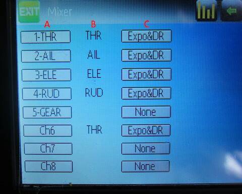

圖7.  (319A)
"A", "B" 欄第1行至第4行名稱要相同,假若某一欄名稱不相稱,可在點 "C" 欄進入設定頁內更改 "B" 欄名稱。

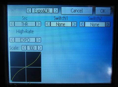

6行設定為 "A"Ch6, "B"THR,  "C"EXPO &DR 。(注意此處非常重要,若沒設定,電直主翼角度不動 "PITCH",只能在原地轉動,不能上昇)。
圖8,9. (320A,#21A)
請自行設定。
