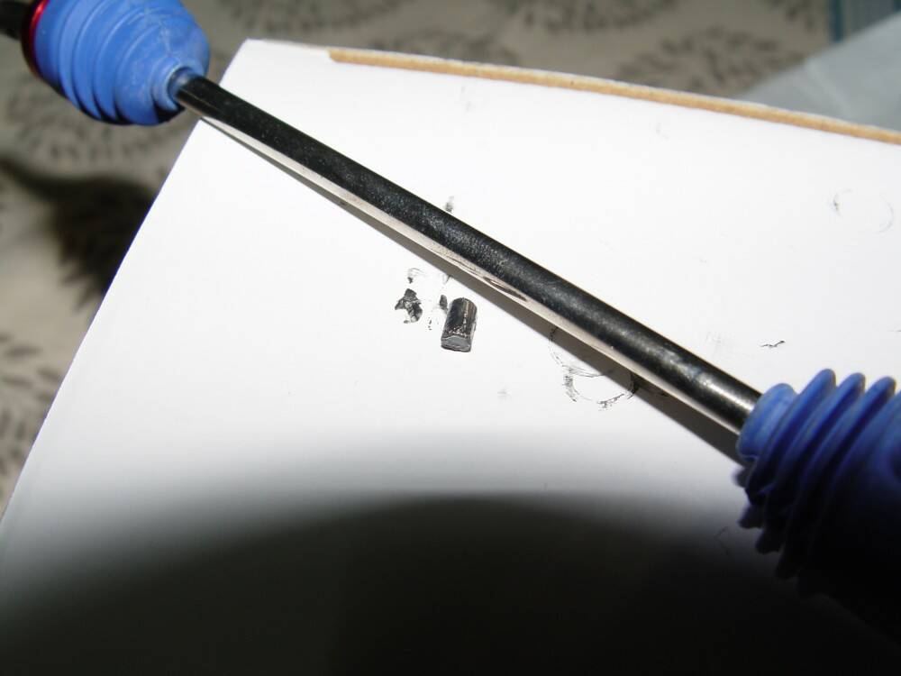

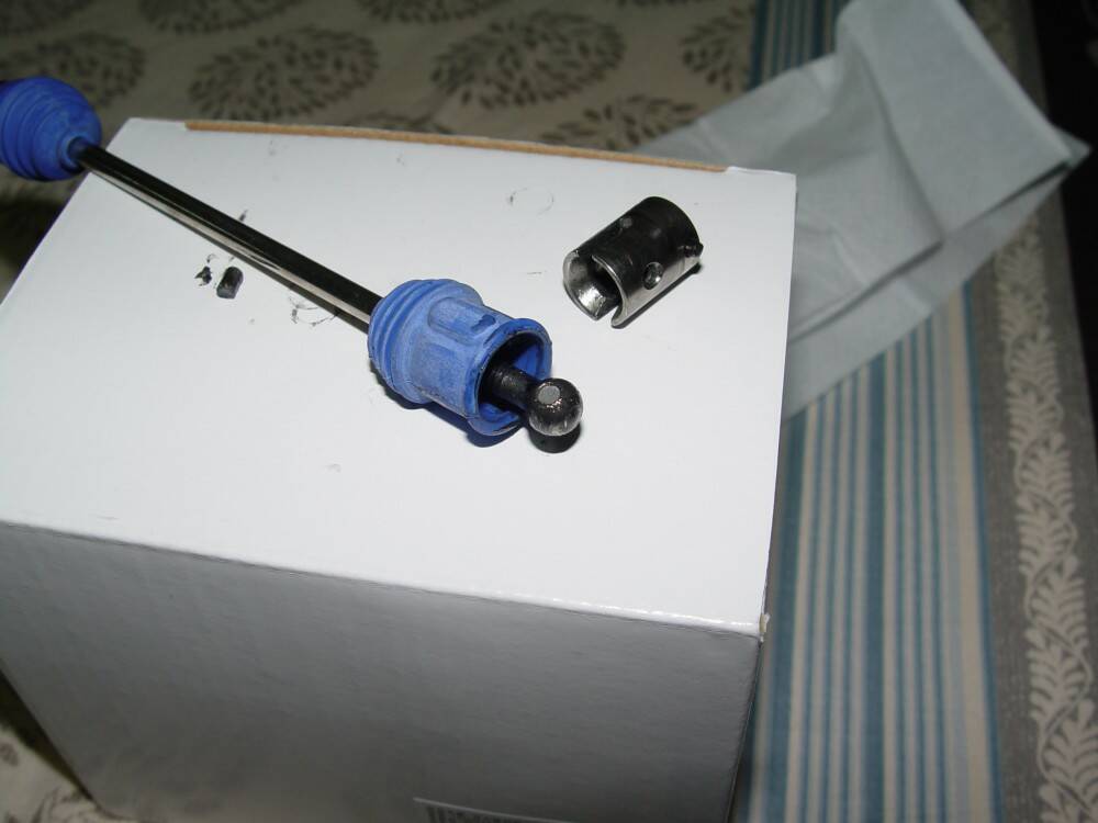

小弟的大E改玩金屬傳動後, 想說應該可以快樂的翻轉一下
不過好景不常, 上次翻轉了三四次後,
金屬傳動也受不了 罷工了

基本上小弟使用的是4S, 但有改齒比, 換G3的輪胎所以後空翻後前單輪在硬地上高速著陸,
因而應力過大(我猜的)
堅硬無比的PIN
還是斷了!
經過陳董的建議
比較省錢的方法是
找支規格一樣的HSS 長圓棒
然後把原來的敲出來
再將HSS長圓棒切割成跟原來個長度一樣
之後再將裁切好的圓棒敲進去
聽起來很簡單對不對?
事實上真的有難度~
因為切割HSS圓棒不是一件簡單的事情
因為HSS圓棒除了有高硬度的特質外
因為它本身具備即使到達500度C 依然可以維持高硬度的特性
(所以叫做高速鋼)
所以難度頗高
不知道各位大大有沒有認識HSS的加工廠?
or 誰有HSS的切割工具?

我以前在學校硬化圓棒都是用磨的,用砂輪機,
先磨一個缺口出來然後折斷,如果是用手工鋸
鋸的話是鋸不斷的
