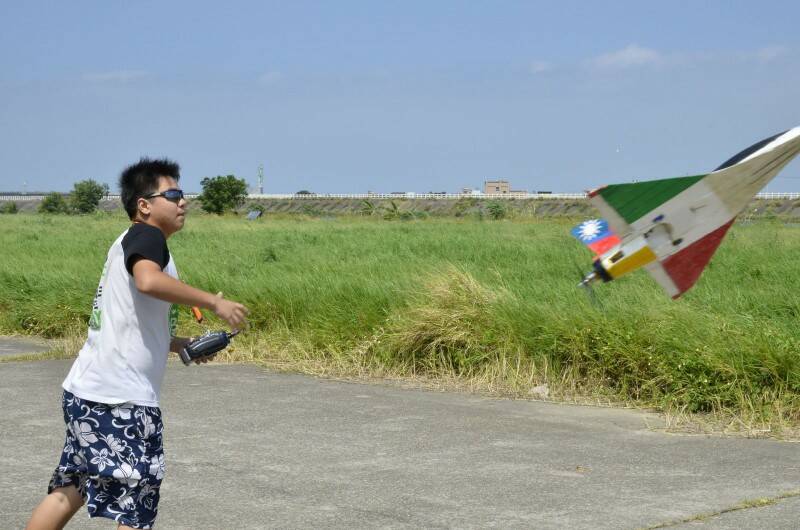

海豚改後推,這樣丟出來,不小心的話,螺旋漿會不會打到頭呀?
發表於 2012年9月24日 08:58 PM | 顯示全部樓層
電變放在圖片進氣口黃色塗裝裡面....然後再找兩條跟電變正負極一樣粗的線焊起來,沿長到座艙罩那邊
我的海豚進氣口撞爛有截枝過了......我丟的方式是抓垂直翼放出去  打到頭很難 打到手很容易  要小心拉
