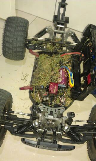

記得第一天落地就是跑草地,正好草地又剛被割草機除過草,
那天玩完車,拆開電池盒上蓋等個就是草
清這些草可花了不少的時間
還好只是草
如是跑沙地,沙子進到車內如再被馬達齒咬到,
大齒盤就準備換新的了

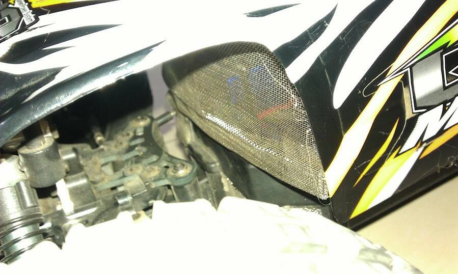

就對G3做個防塵網
用不銹鋼網自行裁再用熱溶膠將其固定在車殼上
在做的時候又想到了,
將車殼內黏上這不銹鋼網加上熱溶膠,那不是就如蓋房子的水泥加鋼筋嗎?
可以加強車殼的強度但是不會讓車殼變的太硬而反而易碎
所以又對車殼內多黏了好幾片的不銹鋼網

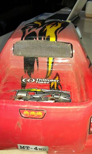

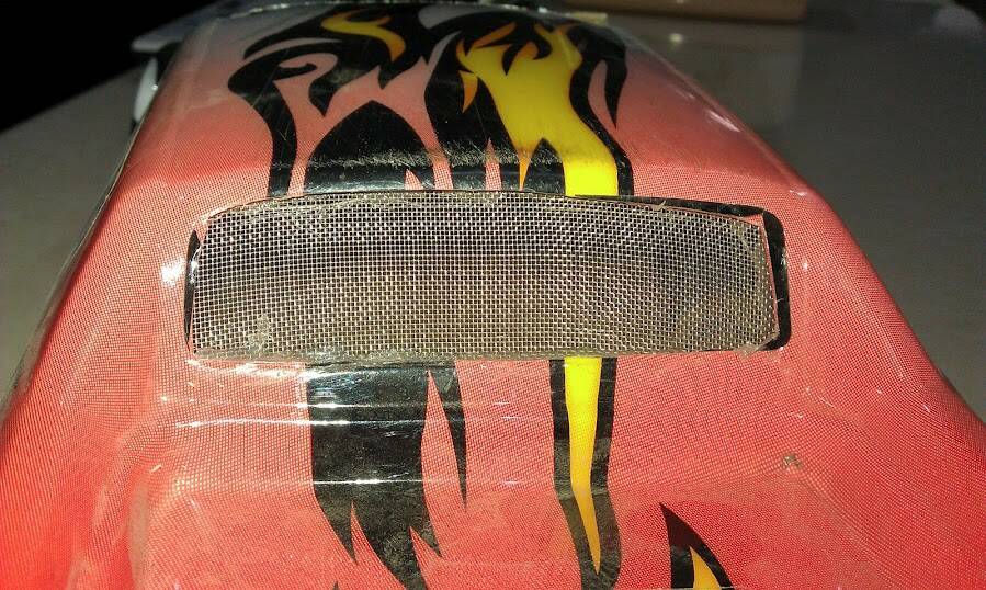

因為是先黏車前,要黏車後時,
想到了,可以在後車窗那邊開孔加上不銹鋼網也不錯看,又可以讓空氣由前輪導入而由後車窗導出,增加散熱的效果
所以又對後車窗開孔並裝不銹鋼網

小弟第一張照片的草是新車落地只跑一回電池回家拆電池盒後就這樣了…
所以才會想要diy過濾網…

挖大大你車裡的草也未免太多了  有誇張 小心點草太多電變風扇可能會卡死 電變會燒掉  還有可能把草點燃那就.........總之要小心    玩2-3圈看看車車裡的狀況拿起來抖一抖比較保險
