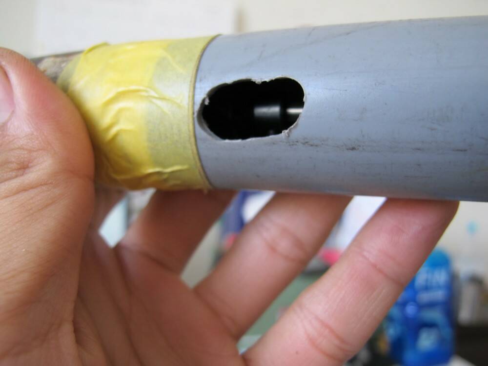

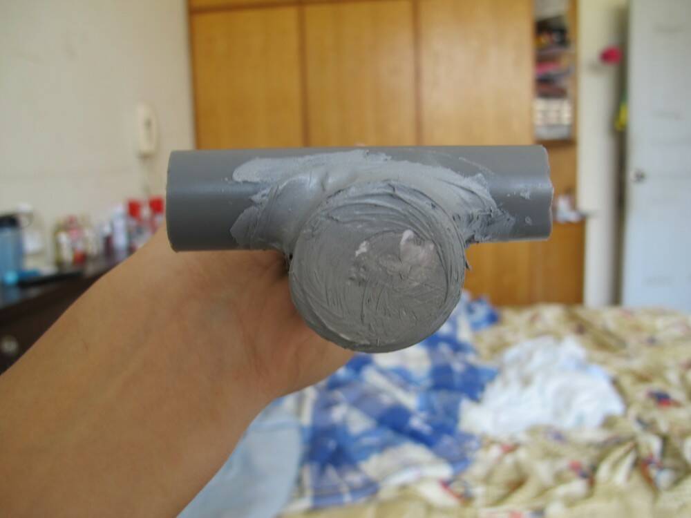

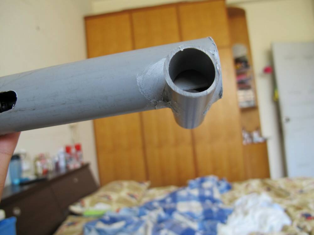

近照就是這樣子
不過目前推進器本體已經封死了,所以只有外觀了
推進器的出水口徑18mm,推進器的葉片採用單片撥水式推進,馬達動力540白馬達,使用7.4V電力
下端底蓋也適用汽車墊片氣密膠做防水
