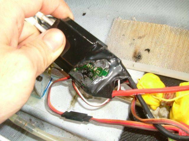

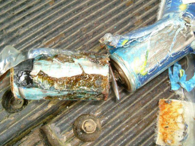

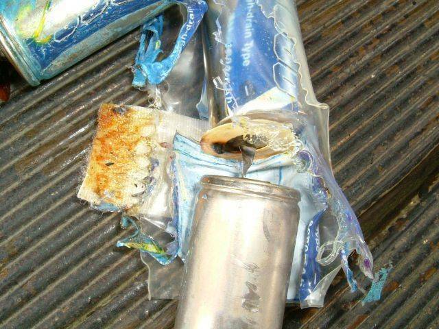

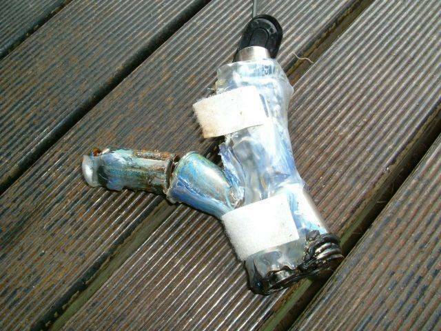

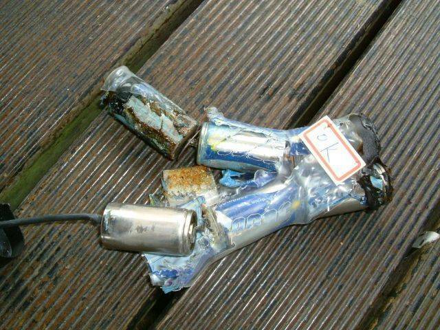

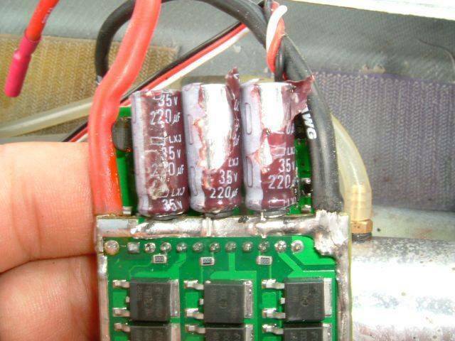

今天不知道為何搭配出了什麼原因~電變保護斷電拉回來之後~~~上按約3分鐘!
整個噴火~~緊急拆掉膠帶裡面電池已經著火!  電變熱縮模被溶化!

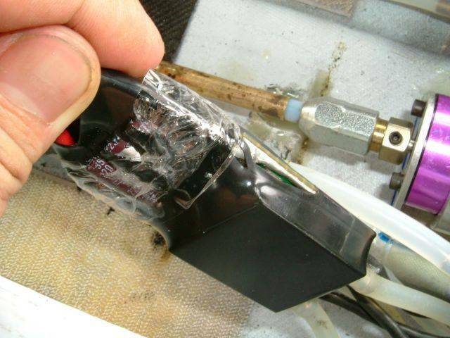

之後沒什麼問題....但是最後再玩的時後使用LI電池...
11.1跑的才差16CELL一點點!  感覺很爽之中~~就斷電了!
回來看熱縮模再次溶化@@!!!   且裝上電池只會正反抖動了!!!
[ 本帖最後由 ffx80314 於 2006年7月16日 06:01 PM 編輯 ]

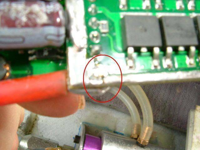

上次損毀原因點
上次損毀原因點

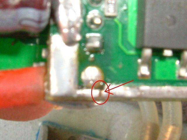

箭頭處高溫溶化! 改接背面
箭頭處高溫溶化! 改接背面

這種包裝好的電池包,他的電池與電池之間是打鎳片的。
電池間接觸面積很小,代表組抗變大,一流過高電流一定會先發熱!
至於會發生什麼事情,誰知道!??
就算都安全,這些壓降也會讓你心情不太愉快!
都已經玩到這種程度了,焊電池是必學的一門課啦!
需要資料跟我說一聲嘿!
另外,玩飛機的是說,打鎳片的電池組,那些打的點會比較硬。
當撞擊力道過大時,這些點會成為電池致命的要素!刺穿電池表面!
(我是沒遇過啦!說出來參考參考!)
重點不是夠用,是要把所有的負面因素都去除啦!!!
