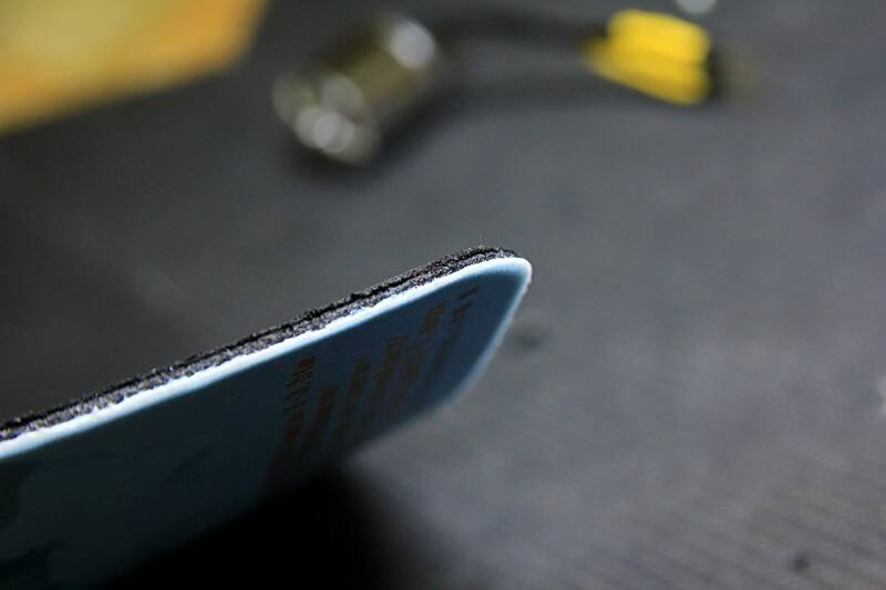

首先是用到的材料:
噹噹~是一張補習班宣傳的滑鼠墊~XD
大家不要小看這張滑鼠墊喔
它是我目前找到唯一免費、有吸震功能、不需自己修改厚度的材質
它很容易撕開
所以可以邊撕邊剪取下一個適當的方型軟墊~
取下後在正中央剪一個圓洞
P.S.修容剪在DIY一些小東西時真的很好用又夠鋒利~
但不要買到刀尖有圓形保護的,有那兩個凸點在剪小東西時會變的不好剪

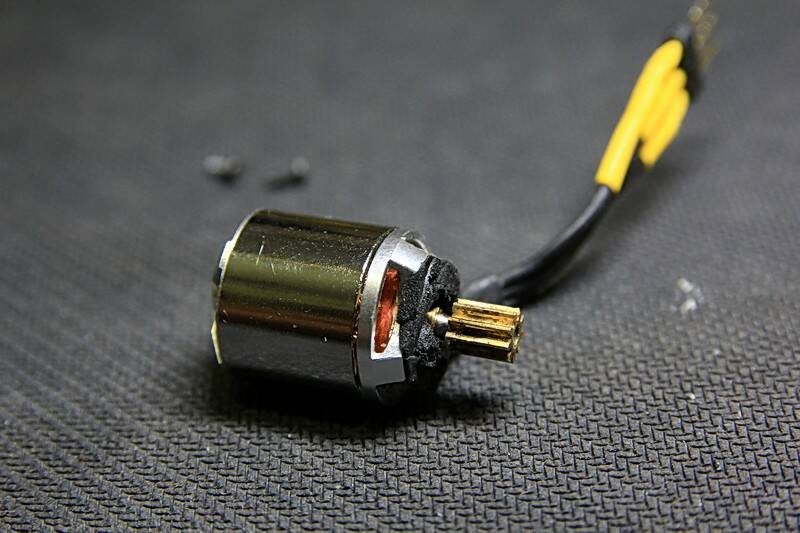

剪下後圓孔對準銅齒
直接以有黏性那一面直接貼到馬達底部
貼上後再以修容剪剪去多餘的部份
接下來用主馬固定螺絲鎖到馬達的螺絲孔
以攻出兩個螺絲洞
再取下主馬固定螺絲並以尖嘴鉗夾出攻下來的軟墊屑

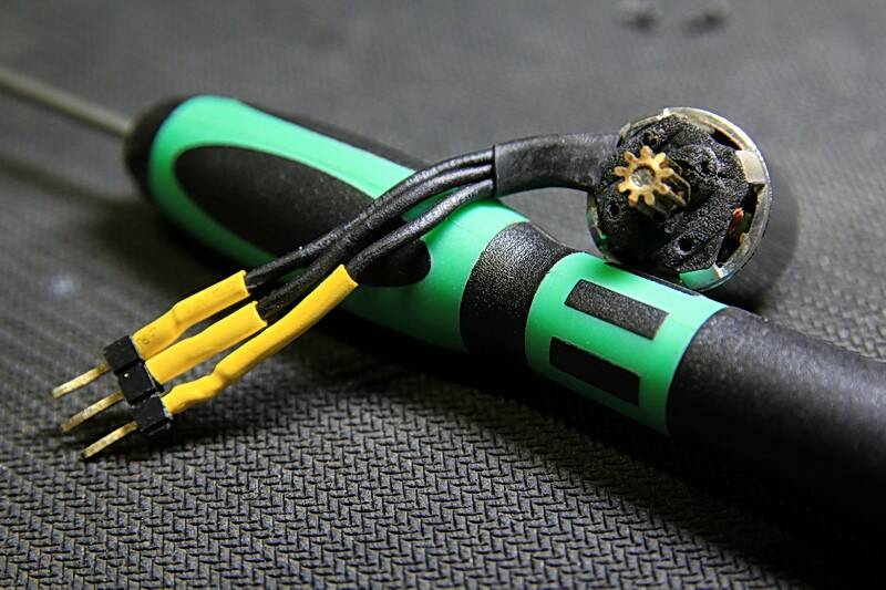

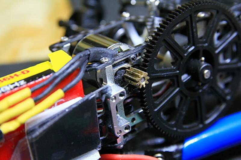

剛完成的樣子會覺得軟墊太厚了
甚至是主馬上機時,感覺銅齒會因為軟墊太厚而被機身卡住
無法將銅齒向主齒盤靠近
此時只要稍微壓一下再把固定螺絲鎖到平時我們調銅齒間距的鬆緊度時
便可以順利的完成安裝

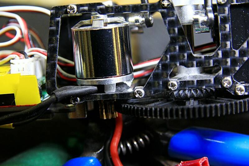

完工後的模樣~
由下往上看~
打完收工^^~
