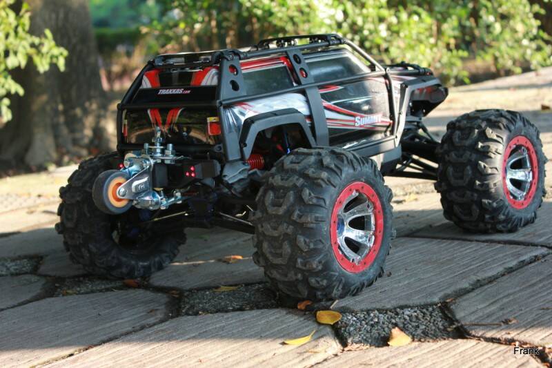

因為小弟不想買原廠的加上版上許多大大都自己搞拖車的連接頭
想說也來自己搞一下
但想不到還挺麻煩的
因為版上的大大工具很多
小弟的工具太少
只好找簡單一點的
買現成的材料 鑽一鑽
上上螺絲
就可以了...
總共花費不超過NTD300
最後一張圖是完成品

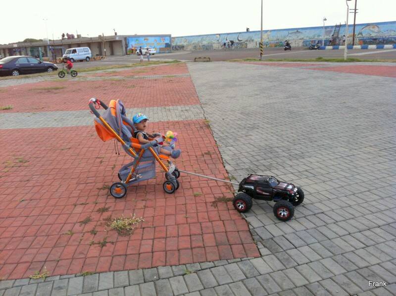

影片中的小朋友有30Kg左右, 且懂得玩遙控車, 讓他自己遙控

我這個也沒有破壞車體喔~
我用了兩個L型不鏽鋼直接鎖在後保桿的的兩個內鎖孔上,
兩顆螺絲就可以拆卸~
不過就是犧牲掉一些車子的馬力
因為整個加起來有一點點重 可能有0.3kg吧...
後避振會因此需要調硬一些...
第三輪則是使用兩個 L 型座結合起來變成一個大U
以類似原廠第三輪的固定方式連結在車身上,
一樣是兩顆螺絲拆卸~
[ 本帖最後由 bionic1st 於 2012年9月16日 11:56 PM 編輯 ]
發表於 2012年9月17日 12:26 AM | 顯示全部樓層
還不錯....我原本是有想說把主要施力點弄到前面去...等於車子用推的....這樣感覺是4個輪子都有吃到地面!!!!
因為我看用後面拉得好像都快翹孤輪了.....
