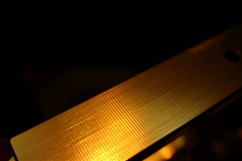

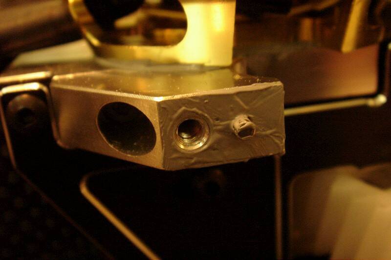

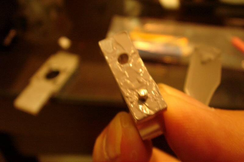

今天施工對象是x7,廠商對馬達散熱設計有重視,有多加設計散熱片不過金屬削面仍不盡理想(如特寫相片)效能打折,現在運用金屬散熱膏填滿金屬接觸面空隙(應用晶體cpu使用)提升散熱效能延長馬達強勁性能,改裝優點不增加任何重量,或許您得這樣有差嗎?如您回想cpu如未使用散熱介面(散熱膏)直接鎖散熱片是很容易造成熱當機的,就知其角色之重要性。

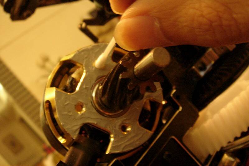

施工經驗馬達位置要事先做記號,僅需塗薄薄一層,溢出散熱膏請先擦掉,以免摸的到處都有需再擦拭。

 樓主| 發表於 2012年9月17日 09:49 AM | 顯示全部樓層
照片中棉花棒是用來清螺絲孔,千萬別用棉花棒或手來塗抹散熱膏。
