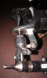

尾旋翼T頭已連續飛斷兩根,無言,尾槳夾也噴不見了,
我該再買一次來試嗎?我也不會飛得很暴力啊(頂多是鐘擺)
電池用TURNIGY 2650MAH 20C 串12S 天蠍4025 630KV
11T 馬達齒,會是超轉造成嗎,很怕修好後又再斷掉,傘齒也裂開噴掉了,
請大家幫忙給個意見,謝謝~~

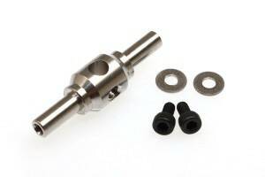

1.M3D600 12S 原廠標配 馬達是 4025 550KV ,你用630 KV 可能會太高
2.看照片~你的尾T座是舊版的,舊版的是鎖螺帽的,新版的是鎖螺絲的!!
有任何問題請洽~~明達總公司或各地區服務處,謝謝!!
[ 本帖最後由 seven60615 於 2012年9月16日 06:11 PM 編輯 ]
新版 尾T座
新版 尾T座

明白了,看起來應該是超轉造成,我用630KV飛已經有半年了,
只是先前都用95%在飛,最近都改成100%在飛,也許是這樣
造成的,我還是再把油門降回來好了,感謝各位的意見,謝謝~~
