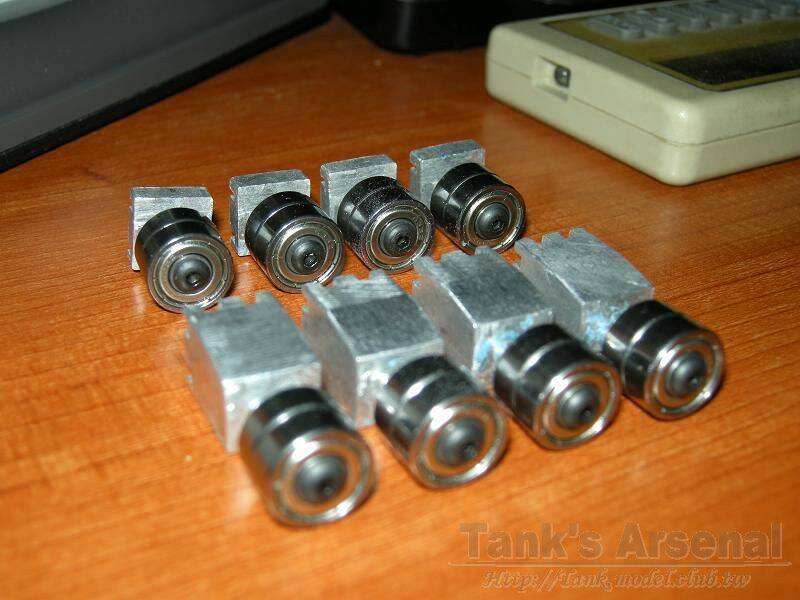

救命阿 輔助輪 (有長短軸 在 路輪上面撐住履帶的) 每次玩都 掉掉掉  前天甚至 直接從 底座斷掉= = 有沒有 可以不讓他這麼會掉到地上跟損壞的方法呢   還是 能不能直接不要裝上  不裝會影響戰車行走或有害嗎!!!!!   拜託各位前輩  分享一下經驗

換全金屬的啦....
站上的 2A6 幾乎全部都升級換過了...

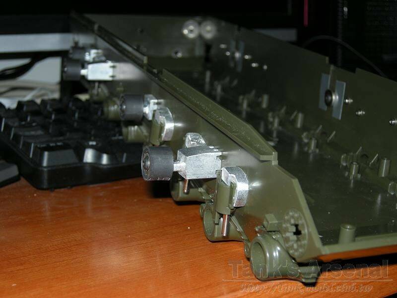

回復 1樓 starsmax 的帖子
這我有看到改進的方法
不過要有功力
不然要請人家代工
圖轉載自坦克兵工廠
[ 本帖最後由 小光師父 於 2012年9月15日 08:12 PM 編輯 ]
你應該是這個會脫落
你應該是這個會脫落
改成金屬的使用螺絲固定
改成金屬的使用螺絲固定

田宮白蓋膠水的才會牢固,綠蓋的膠水滲透性較強但黏不牢
不知是不是這個問題

沒錯沒錯
就是那個 一直掉 不然就是太操直接從底座斷!!!!!!! 感謝大大分享
