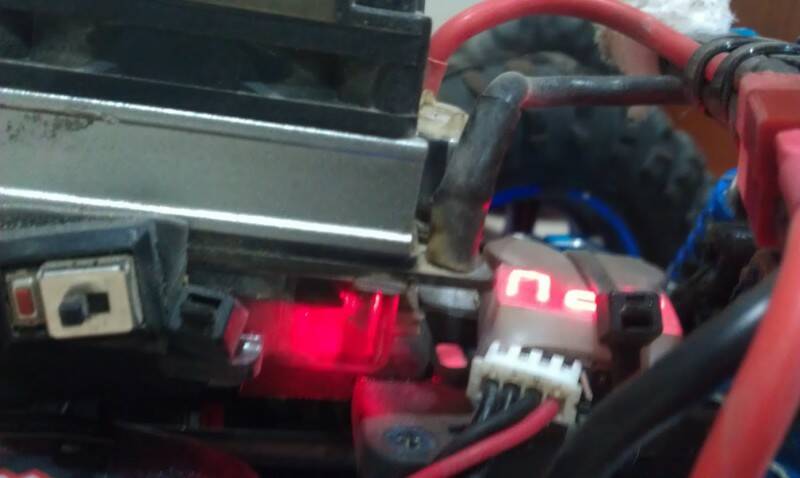

轉向ok,就是馬達不轉,
回家看,好盈80a的電變是亮紅燈不閃不滅…
上了rctw搜尋重設中立點的方法後照做
試了幾次後終於正常了…
但是卻發現了一個新的問題
之前車子如遙控器先關機,則車子會震動,
現在變成如遙控器先關機,車子整個『爆衝』
這個好像那種『失控保護』功能喪失的感覺
請問有經驗的大大們,這是怎樣的情況呢?謝謝

遙控器保護是不是也被清除掉了

遙控器保護是不是也被清除掉了
謝謝你的回覆
今早上有GOOGLE到
失控保護是遙控器這邊的設定與電變是無關的。謝謝
