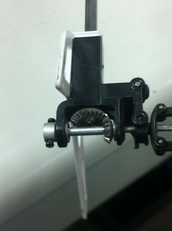

您可以檢查一下C傘齒有沒有銑洞? 或是機身在飛行時是不是有震動的情況?
C傘齒銑洞擴孔後,只要大PITCH、大油門、開IDLE幾乎都會甩,嚴重一點就尾傳軸卡不到C傘齒,就會360度自轉。
另外,130X的陀螺儀跟MCPX一樣都很敏感,有個比較大一點的震動就會讓陀螺儀混亂,尾巴就會亂跑。
記得伺服器除了容易積碳外,應該不會那麼容易掛才對,而且尾伺服那裡有兩根支撐桿保護,更不容易傷到才是,您要不要先往C齒銑洞及機身震動的方向先調查,不然一顆伺服器也貴貴的 ,能省則省。

還要把尾管拆下來看一下~應該有內傷裂開了...
