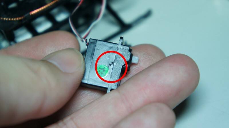

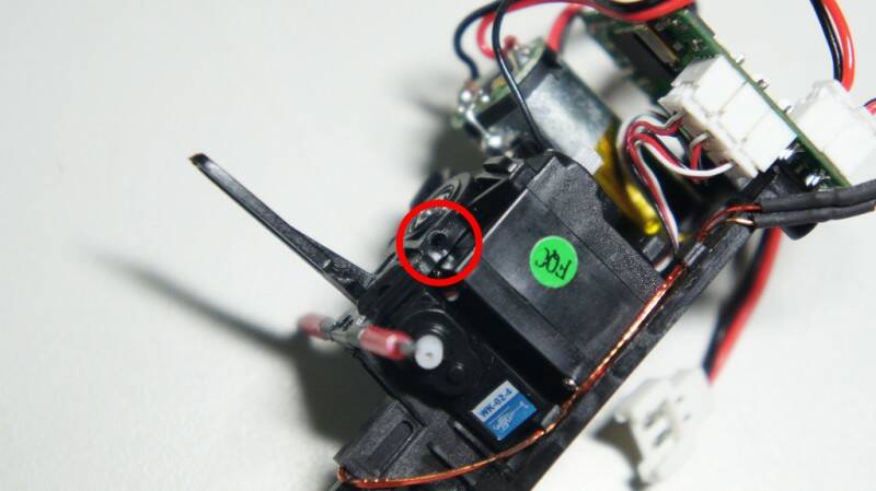

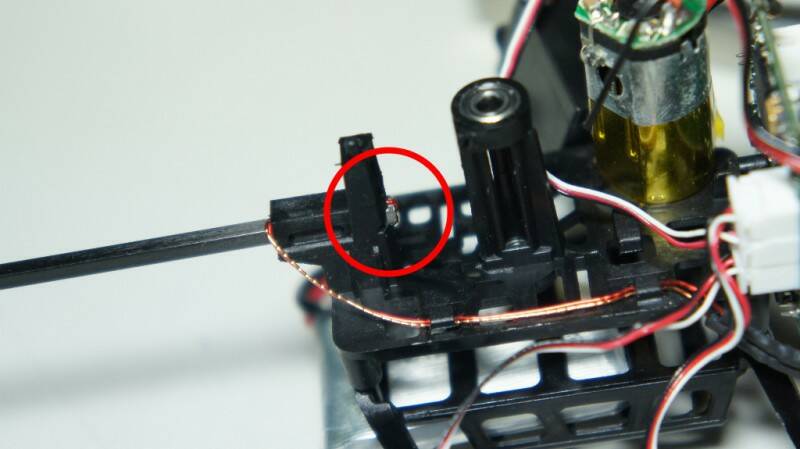

新機入手2周一起飛就怪怪的又說不出是怪在哪裡,直到今天靠近尾桿的那顆伺服機不動了
才驚覺大事不妙,把機機拆開後發現 哇賽!! 難怪一直飛的怪怪的原來是尾桿插得太深把伺
服機外殼頂破了,造成伺服機的動力及行程都有問題,拆開伺服器一看 好慘 內凹的外殼把
齒輪整個頂住 硬轉的結果就是報銷,於是把朋友還沒飛過的MCP伺服機凹過來先用,照著
Z兄的調校文章重新調校一遍後跟之前真的是天壤之別呀,竟然可以低空(約20-30公分)穩穩
的停懸,之前不管怎麼調都會向左後或右前亂飛,不過也發現到一些跟Z兄不太相同的調校,
至於壞的的伺服器因為都已買2周囉也不好意思再請廠商處理,但能確定的是完全沒摔到過。
尾管插出來
伺服機整個被插破

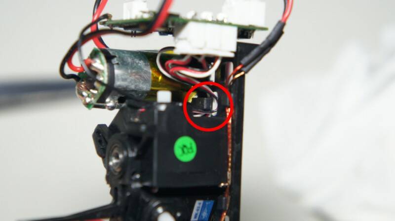

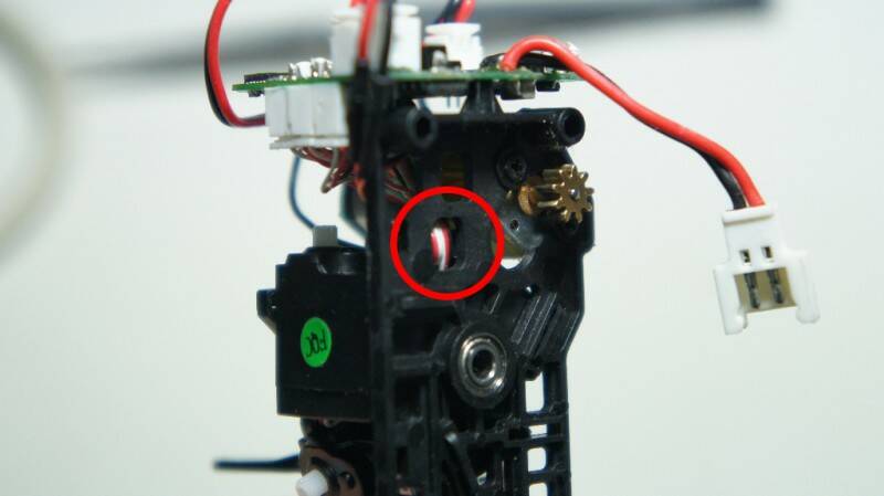

幾個玩 MCP 的建議:
1.主齒盤不像之前所講的很難拔 常會脫出 建議上點膠,但黏緊了會因為力量傳遞的關係增加掃齒的機率
2.伺服機整線夾須注意不可凸出被主齒盤掃到或用膠帶貼起來
3.舵機固定座原本只鎖旁邊一顆後面一顆 建議旁邊還有一顆是鎖到機身的也補上這樣摔到比較不會整個舵機固定座跳起來但是鎖緊後較容易會造成伺服機掃齒

發表於 2012年9月11日 12:17 AM | 顯示全部樓層
回復 1樓 leonchen 的帖子
唉唷~叫我Z小弟就好了
感謝大大支持~在此補充一下...
關於第3點建議別鎖上,那可會直接把螺絲鎖斷頭,那個螺絲孔也不夠深...
舵機摔到跳起來是好事,總比掃舵機齒來得好 ,但舵機固定件也不能過鬆
另外尾馬達線使用漆包線是最容易引起短路的,那可會燒了機板的MOS晶體,建議換最細的OK線即可~
