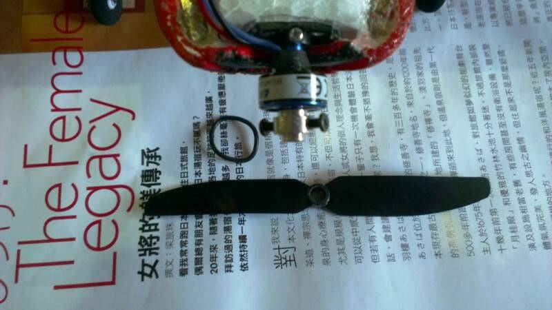

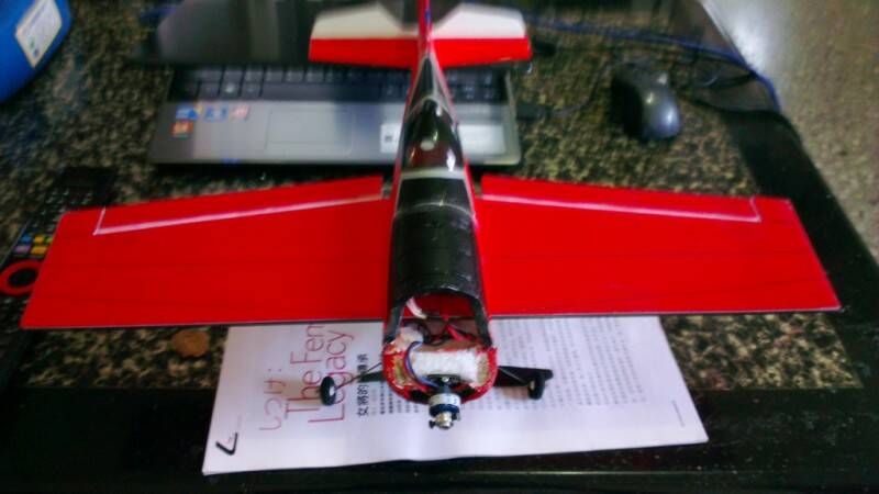

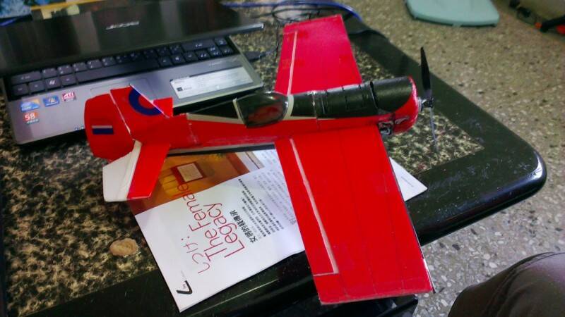

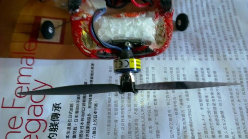

如圖改裝 單翼42cm.8cm  練習機型 3d飛行更容易 浮力平衡 操作很靈敏

大概60g 空機有加一隻炭棒,加保護器的原因是這樣槳比原來的保護器更好,
馬達就算直直掉落也不容易歪掉,原廠馬達粉不耐摔,這樣平衡更好,不會發抖,
原本一抖不平衡槳就斷電.
還有斷電解法就是參考rc group 的方法,輸出電流不一樣馬達發燙時會保護,基板過熱會保護,我有把背面的power mos 銅片焊上鐵片來散熱,結果很不錯,拿個歪槳來試,一下無刷電流就3.5a 整個基板馬達發燙,約15秒斷電馬達不動,伺服器都可以遙控,加鐵片2*2cm 後一樣實驗,基板溫的,馬達一樣燙,油門全開約兩分鐘,都沒斷,3.5a--3.65a 無刷電流.看來解開保護斷電問題,在基板散熱問題,阿兜啊很保守+很無心,這不難啊,我搞好久這問題,不過把機體烤黑一塊.
