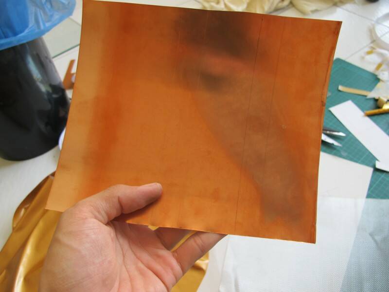

相信各位船友都會買個水冷系統去冷卻自己的馬達,但有時後冷卻效果不是那麼理想,甚至於說會買不到自己要的水冷圈,以我的貨櫃船動力是採用977馬達(比775在大上一圈,直徑50mm),這水冷圈就更難找了,所以就想到自製個水冷圈給這顆馬達用
以下看圖說故事

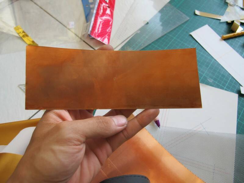

先準備一張0.2mm銅片一張(NTD40元,金屬材料行都有在賣
然後剪出跟馬達一樣寬的長度

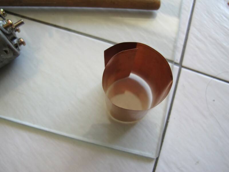

然後捲起來,像是做瑞士捲一樣

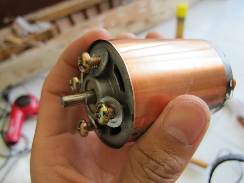

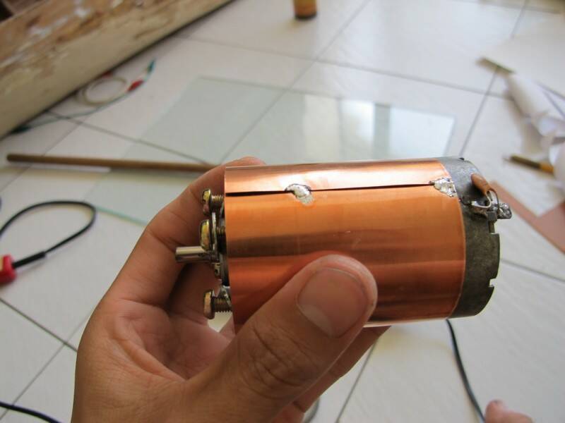

包在馬達上比比看(要盡量緊貼
然後焊接起來
完成後的內圈就是這樣了

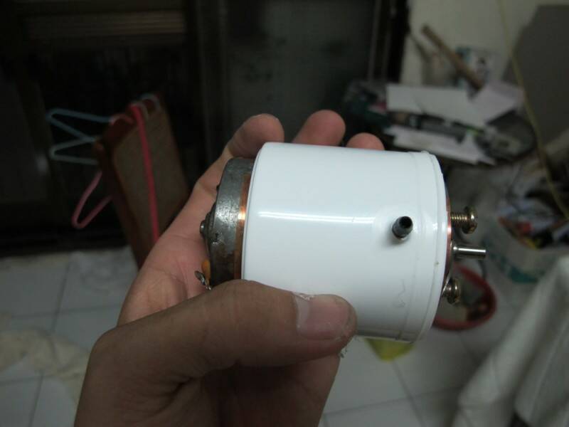

再來製作外圈

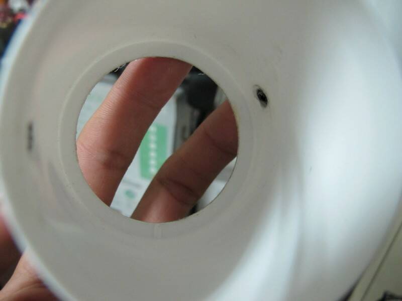

先去10元商店買個塑膠圓筒的罐子
在罐子上的對角線戳出兩個洞,把入水跟出水管裝上去
外觀看起來就是這樣,噢~忘了說,罐子底部要挖個洞,好能塞進馬達

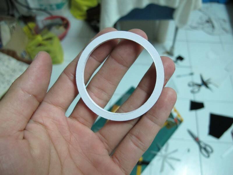

然後用4mm的ABS版(美術社有賣)切出封圈
全部的零件就在這邊

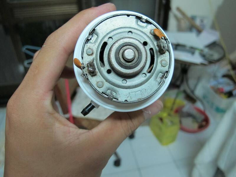

組合完成
