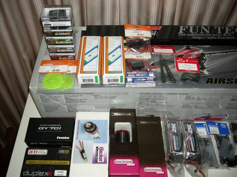

说是洲际比赛,其实就是名字起的好听,实际上是我们俱乐部自己组织的,其他俱乐部只要有兴趣来参加比赛的都来玩,完全是业余级的比赛去年我参加初级组,用的是Hirobo Lepton EX,今年争取参加中级组,用这台700级的飞机参赛,所以在电装选型方面参考了目前比较主流的F3C的配置,加上自己的经验,定下来下面这套配置。(因为我只用Futaba设备,对JR不熟,所以以下关于电装的评论都是基于Futaba产品范围内)
先来全家福:

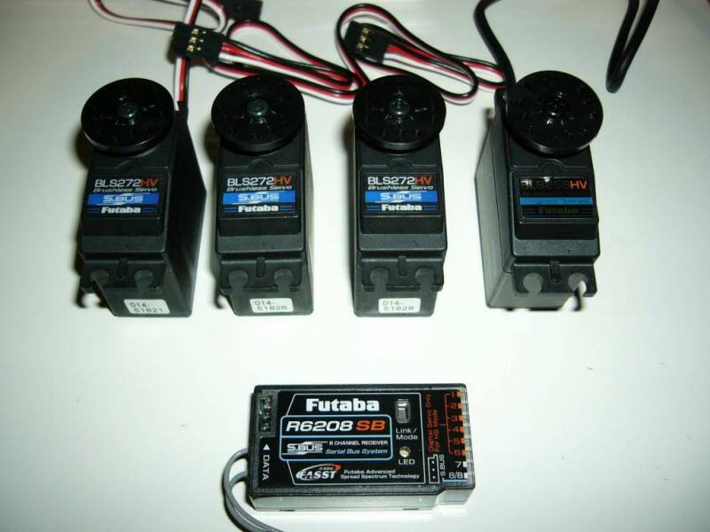

先从斜盘舵机开始说起,我使用Futaba BLS272HV 可编程高压舵机,3只作为斜盘舵机。
考虑到F3C并不过高要求舵机的速度和力量,但是对舵机在中立点的解析度和回中性能有非常高的要求,所以Futaba推荐用在F3C上的舵机都是针对中立点性能特殊调教过的,目前Futaba适合F3C使用的斜盘舵机有BLS252, BLS255HV, BLS272HV,如果使用低压配置,那么BLS252是首选, 如果使用高压配置,那么BLS272HV是首选,另外BLS272HV支持编程,可以使用PC-LINK软件对舵机参数进行调教适应个人要求。所以BLS272HV即可以用于F3C,也可以用于3D,再加上力量和速度都不错,用在FBL上也不错,算是直升机斜盘全能舵机。
接收机使用R6208SB,属于高压接收,虽然有S.Bus功能,但是在有副翼直升机上使用S.Bus意义并不大,我这次使用的电装全部支持S.Bus,但是我并不用S.Bus功能,BLS272HV可以直接插在普通通道(1-6ch)上当作非S.Bus舵机使用。
这次我之所以选定高压设定,主要是考虑到直接使用LiFe电池作接收电可以完全避免使用Regulator,不论多好的Regulator,都有出故障的可能,一旦出故障轻则烧毁全部电子设备,重则炸机,所以能不用最好不用,现在LiFe电池的稳定性和镍电不相上下,全高压配置好处多多。
因为是S.Bus舵机,所以有数字贴纸方便标记通道使用。

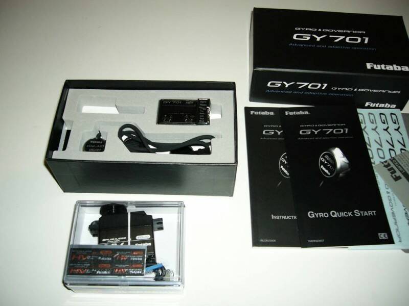

陀螺仪使用GY701,没什么可说的,可以说是飞F3C标准配置,因为使用全高压配置,所以尾舵机使用BLS256HV,速度可达0.05,相当好的指标。也是Futaba推荐的尾舵机之一,如果是低压,推荐选择BLS251。

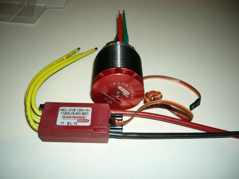

接下来是动力系统, 飞F3C的话,并不要求很大的功率,但是要求效率要高,在几分钟低转速的静动作悬停中,如果使用效率低的马达,马达会很热,所以目前飞F3C比较标准的配置几乎都是使用K牌马达, K牌Pyro700-45L是最佳选择,KV值非常适合目前F3C机的齿轮比,另外K牌Pyro效率很高,长时间悬停马达发热小,既然是K牌马达那么电调最好也是K牌,我选择HeliJive 120+HV,准备使用模式6,为F3C静动作和上空动作都做了优化的混合油门模式。
这里多说一句为什么选择Pyro700-45L,这个L代表长轴版,因为Airskipper E12的马达座和马达齿轴承支撑座是分体结构,所以要用长马达轴来帮助定位,以取得最好的同心度,这个和以前大家用千分仪测量发动机离合器的同心度是一个道理,如果你飞的是Sylphide E12,那么就没必要一定要长轴马达,因为SYE12的马达座是一体结构。
另外目前日本选手几乎都使用Jeti Master Spin 125 Opto飞F3C,我不理解为什么,所以这次我也准备了Jeti Master Spin 125来做对比飞行,看看到底哪个更好,Jeti电调的好处是有内置的Log,通过Jeti Box可以在飞行后读取温度,电流,转速等等数据,非常方便。
