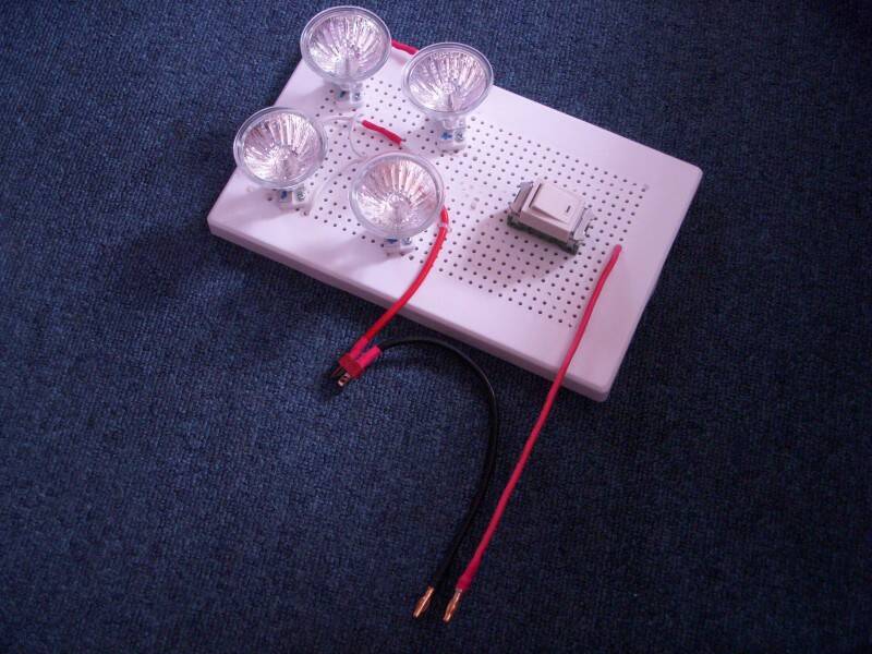

發表於 2012年9月8日 01:10 PM | 顯示全部樓層
充的快.也要放的快...........
下雨...也沒有關係
偶的....外部負載放電器
4個燈泡放電速度約11分鐘完成
如裝8顆燈泡應該會更快
應該只要6分鐘就可以放電完成.......
