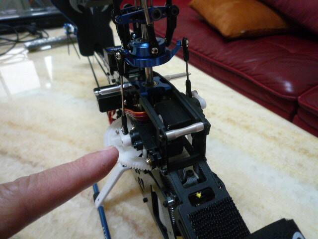

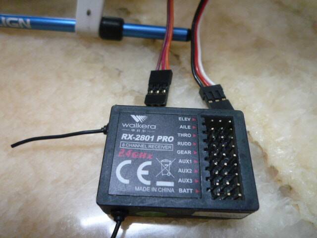

大大 請教您 圖片一裏三條線的顏色各代表的是什麼作用 黑色和咖啡色是一樣的嗎 然後要接圖片中的2801接收機 端子黑色線的那一邊要插是靠近字嗎 然後圖片二中 我手指的那一顆伺服器是不是接AILE呢 請各位大大教教我喔 謝謝 感恩 PS因為是菜鳥 什麼都不懂 真是不好意思

橘   紅   棕       "橘色白色" 代表 訊號線...    "紅色"  表示正極 +    "黑色" 表示 負極 ---
白   紅   黑

接收有凹位的那邊是接 信號線,按照片插頭有金屬的一面朝上插入。
指的那顆伺服器接 AILE 沒問題。
