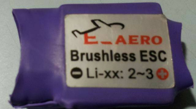

1.電裝 E_Aero brushless ESC(2~3S電池),motor:400s KV2600,控:Dx8i;小橘子接收
2.新手飛11.1 800mah 電池,覺得太快,改用 7.4V 2s 電池
3.油門在低檔,剛插7.4V 電,馬達馬上轉動起來,切hold關閉油門
4.後來嘗試將 travel adjust 內的 travel throttle (100;100)-->(150;100),插電後油門就不會在低檔的時候轉。
5.結果試飛,油門催到70%z左右完全飛不起來,拆開電池發現電池,膨脹得很嚴重;電變異常熱
6.30分鐘冷卻後換回昨日測試ok的11.1V 電池,未開控,剛接電,電變就冒煙了
問題
1.油門在低檔,馬達會轉動是哪裡可能設定異常?(昨晚飛行前調機測試11.1 V電池沒問題,之前也有接別顆7.4v電池飛過)
2.電變燒毀是否是travel adjust 調成(150;100)造成?
3.如果是travel adjust 造成電變燒毀,那麼Dx8i裡面的travel adjust 150什麼情況下可用?
各位大大有什麼CP值高的電變介紹供diu使用(如果有大大要賣給小弟也可以)
[ 本帖最後由 foshiba 於 2012年8月31日 02:38 PM 編輯 ]
燒毀的電變型號
燒毀的電變型號
