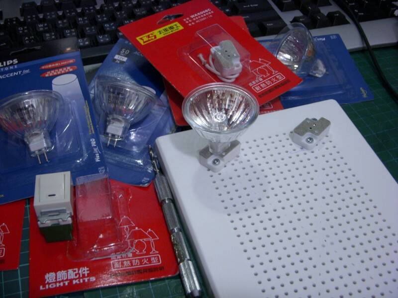

做勞作........
沒做過.做看看.來試看看...........
上一篇:BJ的新3A机
下一篇:101年8月25-26日F3A飛行日誌(小淘氣我抓到你啦)
發表於 2012年8月30日 11:02 AM | 顯示全部樓層
你要放電用
 樓主| 發表於 2012年8月30日 11:08 AM | 顯示全部樓層
原帖由 王者再武裝 於 2012年8月30日 11:02 AM 發表
你要放電用
沒有錯..被您猜對了........................

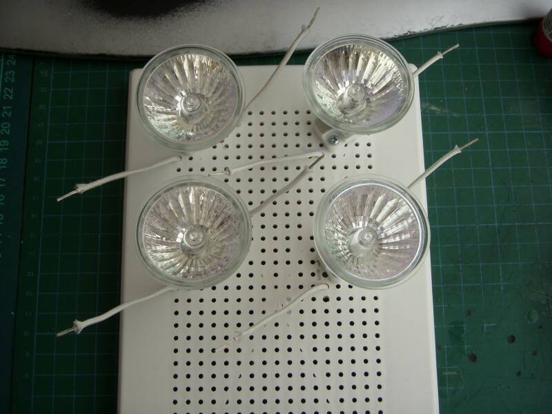

 樓主| 發表於 2012年8月30日 11:15 AM | 顯示全部樓層
裝上4顆12V50W鹵素燈泡.............

發表於 2012年8月30日 12:08 PM | 顯示全部樓層
原帖由 ching33ho1 於 2012年8月30日 11:40 AM 發表
哈...突然間.忘記要如何接線了.........
想到.....電池電壓和容量.......跟......燈泡電壓和瓦數.........
應該是這樣子接.....
767499 ...
10S需要把四個燈泡都串聯...
你要做放電器給10s的電池,如果空間夠的話,可以考慮用8顆燈泡,這樣放電可達到2C,會快很多.
同時,能夠做個罩子再加個冷卻風扇,會更好, 否則,電一接通的光和熱會搞得蠻不舒服的
如果能夠考慮用relay(繼電器?)作為開關會更好, 不然假如直接接電池到放電器上會產生巨大的火花,很有可能讓你5分鐘看到的都還是金星...
如果還需要知道更多的細節,問你老弟,我一則在電話上和他說, 或者把我的放電器帶到飛行場去讓他看.
Kevin
