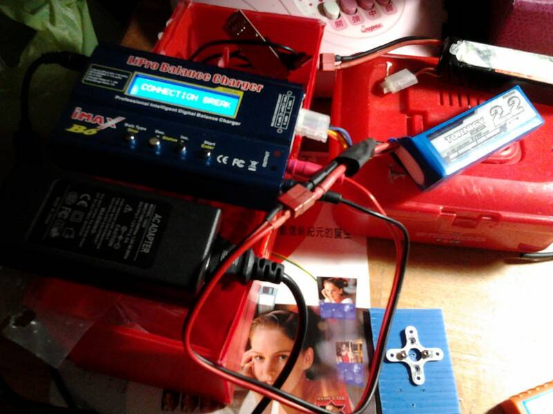

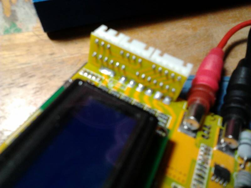

今天早上本來想說充一下電池,連接都正常可是充電器不給充顯示:連接錯誤這是什麼狀況?

正題 , 依 大大 的照片看來
應是 選擇 充電模式 , 參數設定出了錯誤 , 造成充電器誤判
請確認 電池種類 , 福特數 , Cell 的 S 數 ,
有沒有正確對應到電池的型號 ?
依照後學的經驗 , 通常都是選錯了參數 , 就跳出這 => 無法連接訊息
再來 , 如果都正確 ..
後學經驗上 , 接線錯誤 也會造成充電器誤判
使用 一拖 3 時 , 串充 3 個 1S , 平衡充線 與 面板都選擇 3S
換了 拖出的不同插座 , 比如 一拖 3 mini T 插 , 是 ok
如換成 1 拖 3 Jst , 也會有這錯誤訊息跳出
但 .. 明明就都是 3S , 卻也不行 , 會誤判 ..
( 時好時壞 , 並非每次 , B6 廉價品 , 也不太想追根究底 , 就將就用了 ..  )
可是 , 從大大的照片看來 , 是單充一個電池
所以 .. 總結規論
=> 以最前面所提 , 選擇 充電模式時 的 參數 設定錯誤 的 可能性最大 !
小小經驗  , 提供給大大參考 ..
PS.
也還很大可能 , 上次最後一次充電 , 被記憶到 充電器
導致 , 大大早上想充時 , 造成錯誤訊息
因昨天的最後一次的電池 , 與 早上的電池不同型號 ..
從新操作選擇一次正確對應 , 應可解決 ...

我剛剛剛有再次確認,接線與數據都沒問題
我電池也都一樣是那種T牌的,昨天充也是一樣電池

發表於 2012年8月31日 03:36 AM | 顯示全部樓層
應該是接觸不良可能
線凹到~
建議一次充一顆 時間都一樣才對~ 較保檢
店家跟我說的
