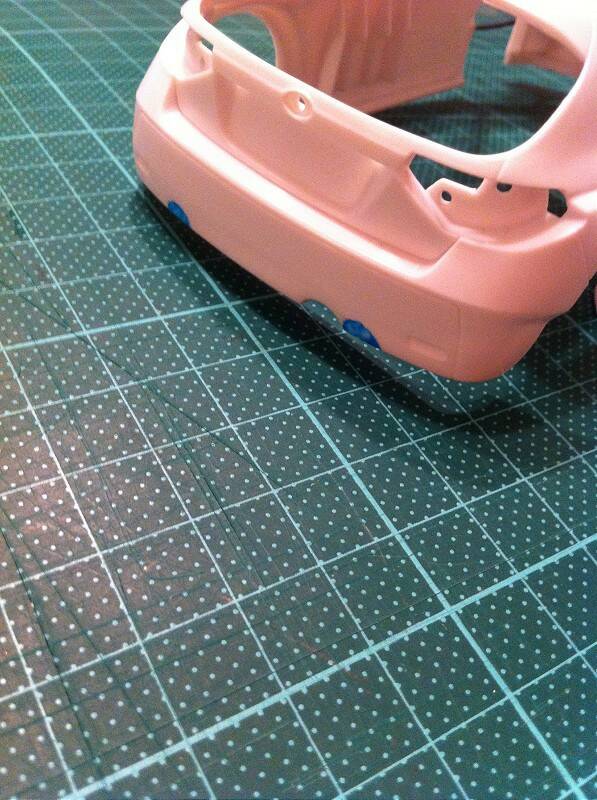

3.後保桿用藍色麥克筆定位雙排氣孔凹槽位置以便修改
後保桿改兩個排氣管
後保桿改兩個排氣管

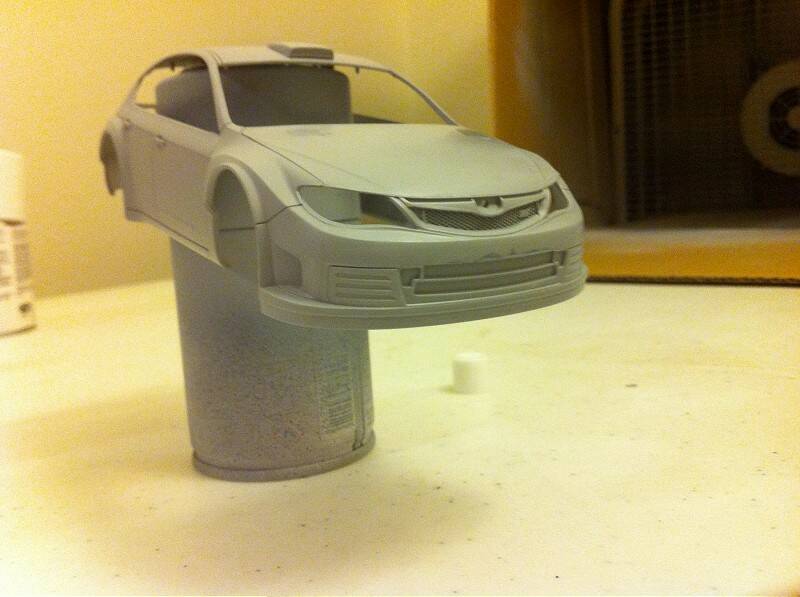

4.上底漆補土
上底漆補土
上底漆補土

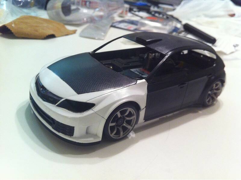

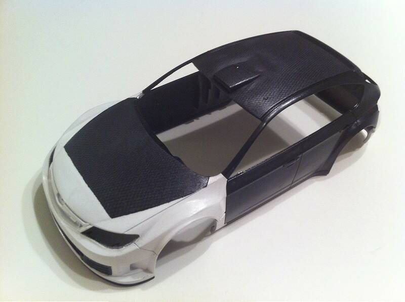

5.接下來我把整個殼都噴白,再遮蓋噴上黑色,再利用網子套上引擎蓋跟車頂噴上carbon效果。過程中分色遮蓋最耗時間...
過程都是用tamiya TS系列的噴灌噴的,少量多餐。
carbon建議還是買carbon水貼來貼效果會比較好..
因為本人居住地處偏遠只能在網上購買材料,因此沒辦法比較carbon水貼哪個好。只好用自己噴的方法。
黑白兩色
黑白兩色

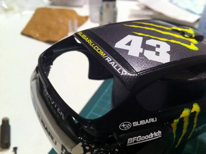

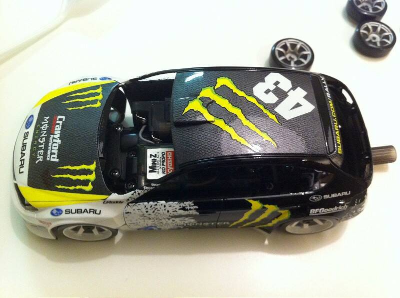

7.上水貼,因為1:24會太大,許多地方要注意位置盡量擠出空間來。
貼的大面積範圍多出來的邊就收到車殼內,不行的就貼好後用小刀小心割掉。
(一定要用水貼軟化劑,網路上很多教學)
上水貼
上水貼
上水貼
上水貼
8.上保護漆,我有試過用mr.hobby的。但是太貴太小罐了。這裡也不好買。所以我就到了賣汽車配件的地方買了 clear coat
上了大約五層,效果出乎意料的好。噴的時候一樣少次多餐,量要比噴色漆多些。跟上色漆方法不太一樣。
透明漆要噴溼一點這樣才會亮才會有點鏡面效果。要注意不能流鼻涕!
噴上保護漆
噴上保護漆
噴上保護漆
噴上保護漆

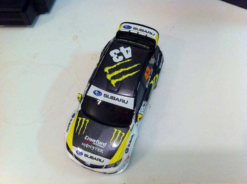

9.等至少兩天乾燥,用2000號砂紙沾水全車打磨一遍,也把水貼段差磨除。
再用化妝棉上TAMIYA粗目研磨膏,再上細目研磨膏,最後上極細研磨膏。完成
研磨後
研磨後

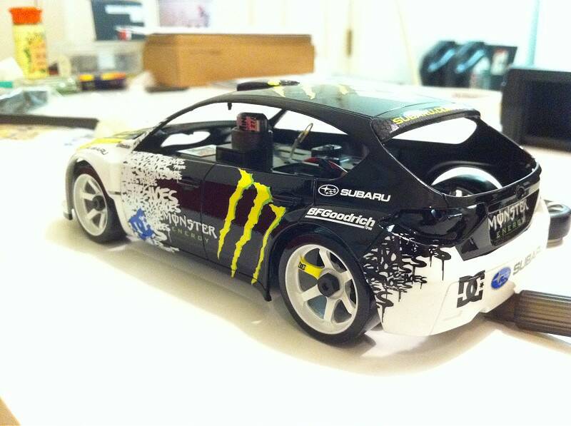

10. 輪框是買r246出品的te37 silver 鋁框,直接噴上白漆在上保護漆。由於鋁上有一層抗氧化所以噴漆無法有效附著,
所以要注意在噴完後,盡量不要刮到..不然漆會整片(乎ㄎ一)大面積脫落。
TE37
TE37
