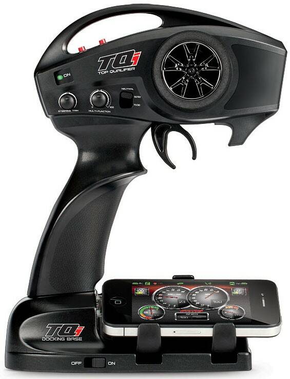

想請問各位使用TQi 原廠遙控與接收的玩家們,正常的接收距離大約是多少呢?
小弟剛購入大E, 一開始使用似乎沒什麼問題(可正常遙控超過50m以上),
但出門玩了兩趟後, 遙控距離出了問題, 可遙控距離剩不到50m,
原先以為應該是接收器的問題, 跟陳董討論後,
  之後馬上迅速的寄了一個TQ的接收給小弟,
  連線之後, 在家裡面的地下室測試距離可超過50m 想說應該沒問題了
  就把接收器盒子蓋上, 裝好, 就這樣放了數天
  假日再出門測試, 驚覺搖控距離又變短了...
  常常no控, ...
  不知道各位大大有沒有遇過類似的問題呢?
  不知道是否是因為更新成新的韌體所造成的?

在地下室正常,是不是都固定某個地區不正常。
那就有可能是環境干擾

有交叉比對過, 小弟的TQ 發射與接收可在相同的環境下正常的遙控,
也用過GT3B 在相同的環境下遙控, 從沒失控過,
所以環境干擾的可能性比較低,
昨天收到陳董熱心的又寄了一支TQi 發射器給我(足感心ㄟ),
測試過後沒有問題了, 就等待有問題的那隻 TQi 發射器(槍控) 寄回去給陳董處理一下了~
