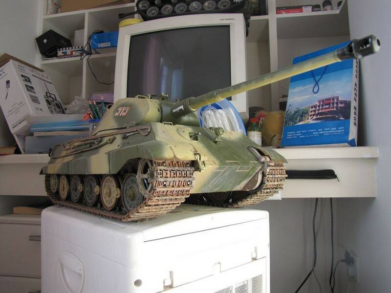

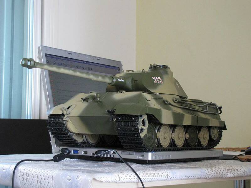

网上网友接手的 图像044.jpg 图像045.jpg 还都是绿色的

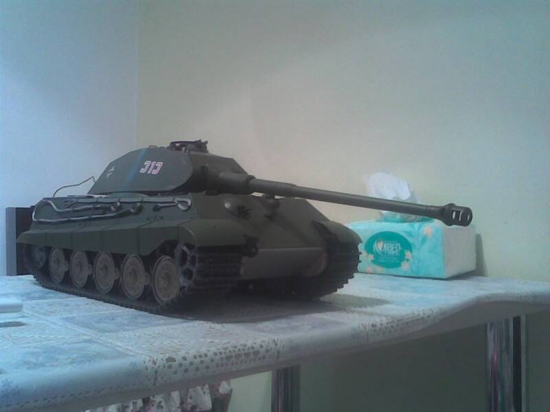

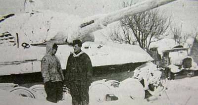

但对岸的模友提出异议。。。。安娜列斯号有历史照片 20120318_43a5c89385a1c3d55471wMJMj6pSgT1G.jpg 20120318_a84208d0510274e08cd3LfW5XRYSbWbj.jpg 20120318_f5bc0b28e45ab71b881fajH26rQHRoPO.jpg

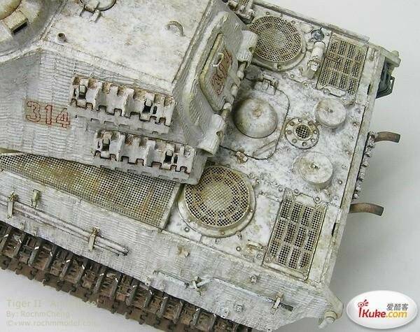

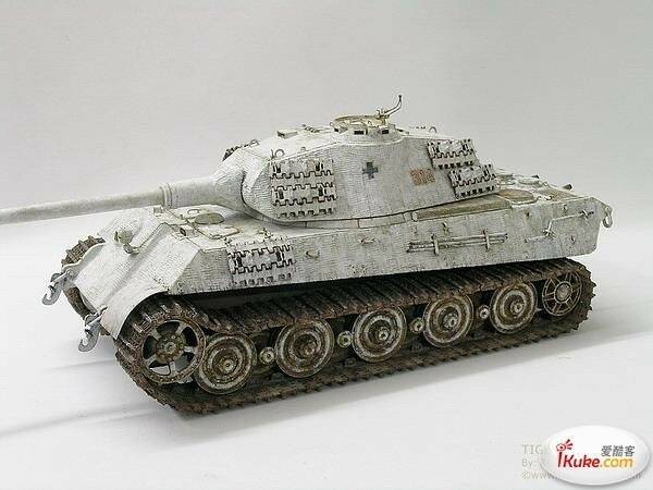

部分资料
设定为FHH营314“Anneliese”,匈牙利 45年初,那组雪地检修照片稍后的时期。
  特征:
  1.炮塔挂载履带,前4X1,后2X2。左右前一组不对称。
  2.车体驾驶员位置侧装甲外挂载履带,1公2母。据雪地里那套照片,右侧此处没有挂载履带。
  3.车尾排气管与车体间夹放履带,1公2母。有一母板接地面朝外。
  4.右前挡泥板遗失,左前挡泥板轻微变形。此时全车已无侧裙以及后档泥板。
  5.车尾枕木位置挂载20L油桶一只。
  6.炮塔顶部有起重基座。[注意DRA6312给予的车长塔后面的起重基座定位有误]
  7.车长塔MG轨上有MG支架。
  涂装特征:全车施用白色雪地迷彩。炮盾右侧书写“Anneliese”,炮塔有黑色十字徽,手写空心车号314,503营3连在法国时期所用字体
