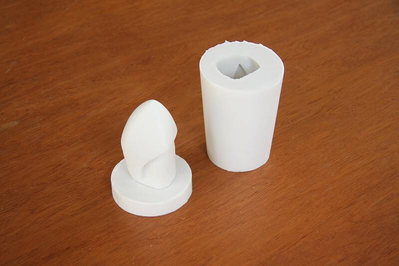

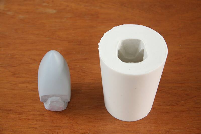

首先用矽膠做出A模具
再變出B模具
中間過程趕時間所以都沒拍下來
所以就用敘述的~

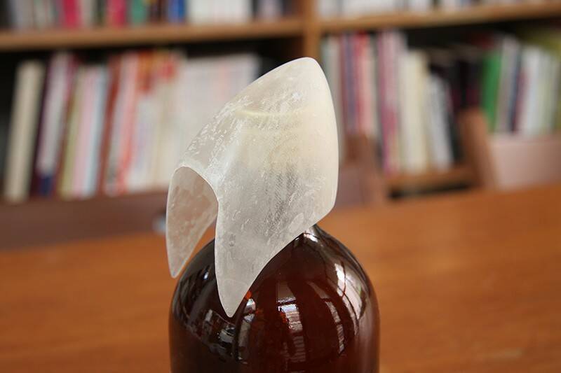

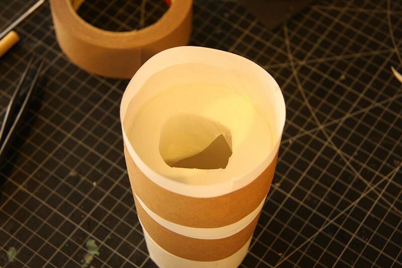

把玻纖布貼在B模上之後塗上環氧樹脂當硬化連接劑(原理就像是衛生紙加快乾!纖維加上填充物硬化!!)
在套上A模讓多的樹脂流出減少不必要之重量
就變成這樣
因為很薄所以有彈性
比我想像的軟

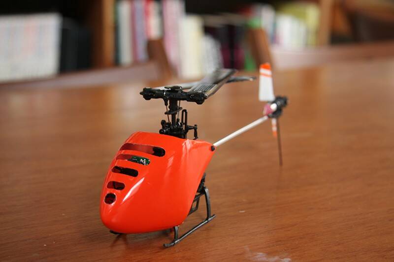

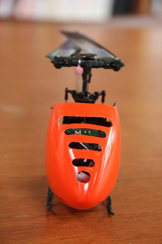

最後打磨噴漆~挖洞(為了減輕重量)
完成
有空來飛看看(應該是有空來摔摔看= =+)
心得~
如果很有心想要體驗DIY的樂趣你可以挑戰看看
做一個玻纖機殼其實不如買5個原廠機殼回來摔壞就換
只適合給有心人挑戰!!!

太強大了 ..
大大 , 下次可以好好利用玻纖布的製品的特性
在上完脫模劑 , 黏布之前 , 先上色
就可省略後續的噴漆步驟 ...工法步驟正確的話
連打磨都免了...成品表面自然會像鏡面..
詳細工法 , 可去參考造船廠製造玻纖膠殼的船殼的工法 ...

你有比較過PVC跟玻璃布兩種材料作出的重量?

回復 4樓 jsc1974 的帖子
hi~jsc1974大大
我有秤過兩者的差距
雖然我很努力讓玻纖不要太重
可是還是比pvc的機殼多了1.6克重
現在在做第2個看看還能不能在減輕
這次的殼噴好漆有4.3克重
革命還未成功!!在努力看看
謝謝各位大大的鼓勵!!小弟我會在多測試的
seafisherman大大給的建議我好像有看過類似影片
我也會試試看可不可行
要又輕又堅固看來還有很長的路要走!!
