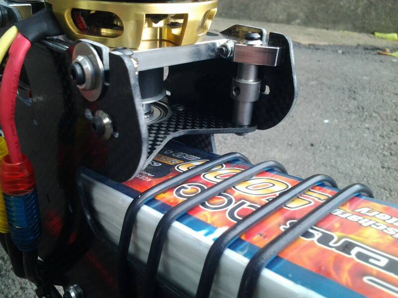

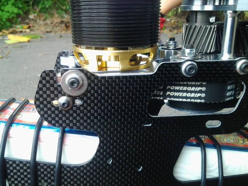

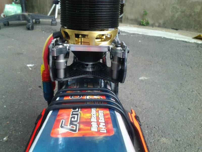

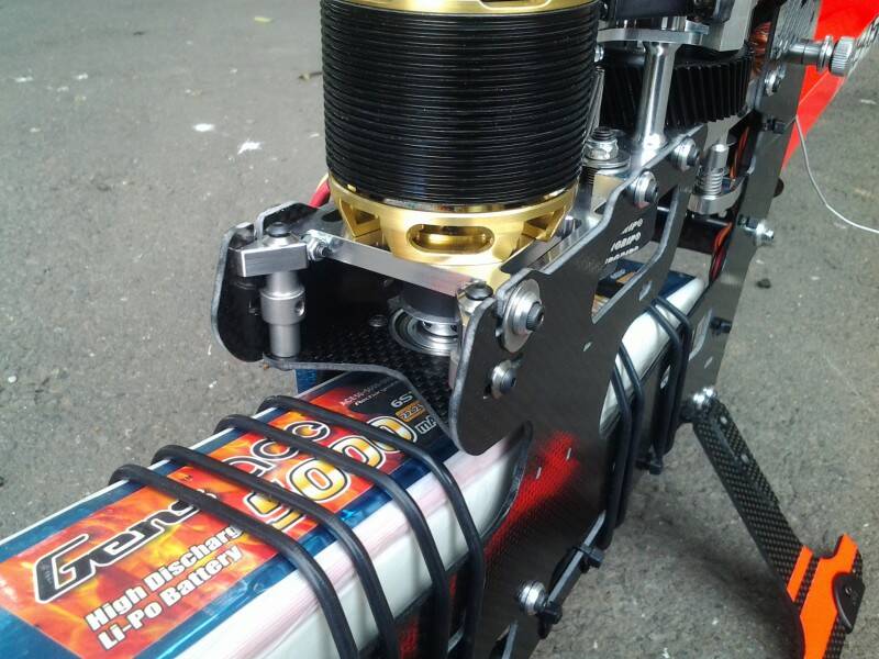

發表於 2012年8月20日 01:06 AM | 顯示全部樓層
新改裝側板與第三軸承
當然,動力增強後機體的堅固性也需要偍升。新改良側板2mm(原廠1.6mm)新馬達第三軸承座(保護馬達軸心) 20120811_144419.jpg 20120811_144449.jpg
