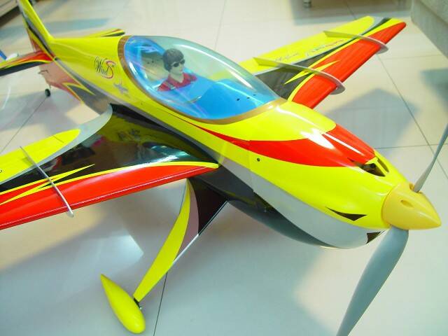

我的Wind S 50
我的Wind S 50

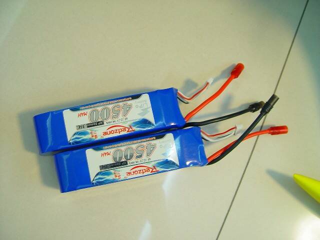

新買的富力電池. 6S 4500mah 35C

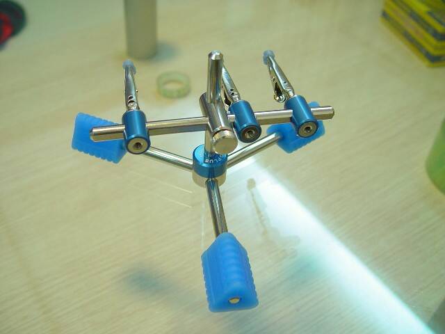

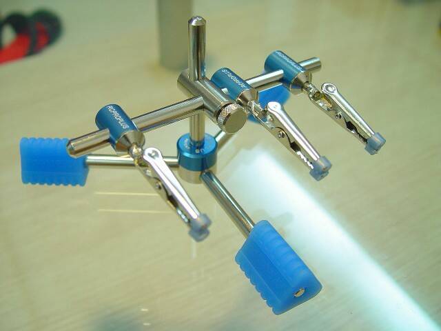

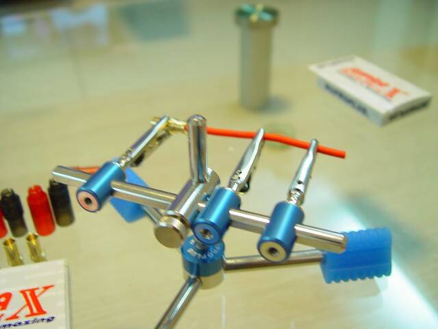

也是一個因緣際會, 看到鐵漢在本站和友站貼出了一系列的金插和焊接架, 再看看這包裝, 才發現開發這產品的老闆我好像認識 , 但那時只是好奇的看到鐵漢介紹, 不一會兒發現祥哥有賣, 但礙於台灣到大陸郵寄還要運費, 也不知道買這個東西回來要用在哪裡想想也就算了, 直到最近看到這產品在2012 3D MASTER出現, 又拍了一系列的影片, 又剛剛好碰到這產品可以在淘寶買到, 而我又需要焊接新電池, 在電池數還不多的時候就買了它, 金插和焊接架準備來體驗一下, 看看這東西如何?
收到這些東西, 光組這個焊接架, 就花了我半個小時, 因為一大堆零件不知道要怎麼組..研究了很久, 當然心裡也幹了很久 , 比照鐵漢貼的照片, 終於組好, 品相還不錯, 老闆肯花錢, 尤其是焊接架可以180度翻轉, 焊完這邊焊另一邊, 簡直就是專門搭配金差來設計的….
焊接架和金插
焊接架和金插
3個固定夾
3個固定夾
可以180度旋轉
可以180度旋轉

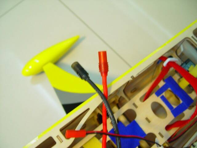

我其實要焊的金插也沒幾個, 就是電變接電池的金插還有電變接馬達的金插, 初看到這些金插和塑件很精緻, 再看看老闆商品牌上的標語 Leading & Amazing, 我心想Leading我不敢說因為這要靠市場來證明, 但我肯定絕對有Amazing….. , 模具的精度沒話說….還有最吸引我的就是接上插頭的一聲, 因為基本上接上和分開時不需要花甚麼力氣, 但是接上之後, 又不會鬆脫, 所以這模具開是很準的….,連接馬達的這3個金插, 我看到很多直升機都有用, 但沒看過有人用在飛機上, 反正都Amazing, 就一起用上吧!利用這焊接架, 我花了一個晚上改完了金插....
我要焊的電變和金插
我要焊的電變和金插
接馬達的3個小金插
接馬達的3個小金插
電池今插也搞定
電池今插也搞定

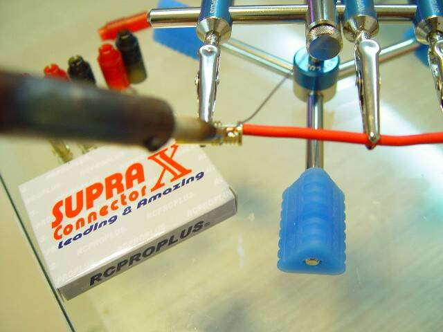

最後要說說這個焊接架, 他雖然不是很便宜, 但對我這個焊接粗手來說, 相當好用, 除了好焊好定位外, 我最中意的就是我在焊接時不會再燙到手了 , 以前我就是用個老虎鉗夾住, 手還要扶住電線, 手要撐到焊錫凝固了才能放, 但那撐住的1-2秒鐘, 往往把我的手燙的要死, 現在用這個焊接架, 只要固定好,
焊錫焊槍對準金插的洞, 焊錫就給他一直灌下去就對了, 灌完一邊轉180度再灌另外一邊, 絕不傷手有這個東西真的很方便.
現在所有裝備都整理好了, 就等假日好天氣準備飛行….
就是可以固定電線焊金插
就是可以固定電線焊金插
固定好, 洞對準, 焊錫猛灌灌到爽為止
固定好, 洞對準, 焊錫猛灌灌到爽為止
一直灌就對了....
一直灌就對了....
但是千萬不要滿出來, 把金插周圍弄髒,太大支外面的塑膠套子裝不上.
